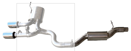

Hallo Freunde der Zinram Abgasanlage,
das Thema habe ich gesehen wurde hier schon sehr stark besprochen aber da ich noch neu bin möchte ich nochmal fragen?? Unter meinem gerade letztes Jahr erworbenen Golf 5 R32 ist vom Vorbesitzer eine Zinram Abgasanlage verbaut. Diese ist auch sehr schön vom Klang weder zu laut noch zu leise - durch die Klappe gerade gut. Habe auch ein Gutachten dabei bekommen wo aber drin steht damit soll man eintragen lassen. Jetzt war ich beim Dekra Tüv die meinten es wäre seit Ende 2022 nicht möglich diese Anlage abzunehmen außer ich würde ein Prüflabor aufsuchen und eine neues Messmittel Zertifikat erstellen lassen.
Das habe ich nun diese Woche noch gemacht aber die wollen für diese Messung zwischen 300-700,00 Euro haben je nach Aufwand. Ich könnte den Prozess allerdings von den Kosten senken wenn ich Ihnen eine Kopie erbringe wo die Anlage bei einem Baugleichen Fahrzeug schon mal eingetragen wurde. Sprich Kopie vom Fahrzeugschein natürlich ohne Namen nur die Eintragung.
Alternativ wäre auch eine Kopie von der EG Betriebserlaubsnis von der neuen zugelassenen Anlage von Zinram möglich. Eins davon würde ich benötigen um die Kosten der Abnahme bis max. 300,00 Euro zu begrenzen. Hoffe auf eure Hilfe.
Für Eure Bemühungen besten Dank im Voraus - hoffe auf baldige Antworten.
PS: Bevor ich es vergesse bei Zinram selber bekommt man wegen Datenschutz und auch nur mit aktueller Rechnungskopie von der gekauften Anlage sonst überhaupt kein Gutachten oder EG Betriebserlaubnis mehr. SCHADE.
LG Wiesel0102

Abgasanlagen ohne EG geprüfte Dämpfer dürfen nicht mehr eingetragen werden, ganz genau.
Die Papiere der EG Anlage bringen dir doch nichts, die Anlage ist anders aufgebaut und hat andere Dämpfer.
Dazu ist deine jetzige Anlage vom Staudgeräusch her eh zu laut, die fällt durch die Messung durch.
Mein Tipp, verkaufe und eine mit EG kaufen, dann hat man keinen Stress.
