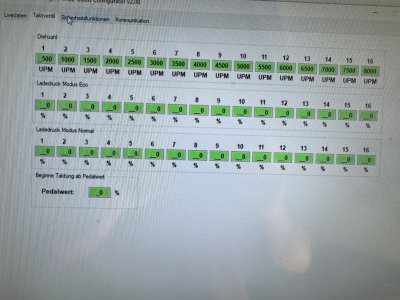

Guten Tag, ich wollte fragen ob jemand mir eventuell eine Import-Datei vom MFA XP der Ladedruckregelung schicken kann (MFAXP_Boost_Configurator_V2.00). Mein Ladedruck war per MFA XP auf 1.15bar begrenzt und konnte auch 0.7bar und 0.9bar Regelung fahren. Jedoch wurde durch ein mysteriöses Problem der Batterie diese Regelung vom MFA XP gelöscht und fahre nur noch 0.5bar.
Leider versuche ich vergebens MONATELANG BTS Racing zu erreichen damit sie mir die Datei zuschicken können. Wenn ich jetzt 100% Regelung einstelle dann schiesst der Ladedruck bis zur Decke dh alles was das Wastegate gibt. (1.48bar). Mein Steuergerät ist aber nur mit einem Max. Ladedruck von 1.15bar abgestimmt.
Vielleicht kennt ja auch jemand von Euch den Jürgen Beck und er könnte mir diese Datei besorgen.Ich würde sogar etwas dafür zahlen wenns nötig ist..
(Golf 4 R32 Turbo 460PS BTS Stufe aus Luxemburg (Marc) falls jemand Jürgen kennt.) Vielen dank! PS: Rothe betonte am Telefon die könnten mir es neu einstellen. Das wäre meine alternative Lösung, jedoch lief der Wagen vorher perfekt!! und wäre sehr dankbar wenn ich diese Datei wieder aufspielen könnte.

Wird eigentlich bei den Umbauten ein maximal Ladedruck in der Map eingestellt, so das man beliebig alle Ladedruckstufen bis MAXIMAL-DRUCK fahren kann ?
Wird bei den einzelnen in der MFA XP ausgewählten Ladedruckprogrammen (ECO, NORMAL, AUS) die Einspritzung automatisch angepasst oder sind für diese 3 Ladedruckstufen (wie bei mir: 0,7bar & 0,9bar & 1,15bar) jeweils eine einzelne Map programmiert werden?
Also es wird eine Abstimmung gemacht bis Ladedruck X, sprich bei dir wird irgendwas um 1,3bar denke eher 1,5bar appliziert sein. Aber beim R32, welcher ja als Haupterfassungsgröße die Luftmasse hat, wird eine maximale Luftmasse bedatet sein.
Sprich Du hast in den Kennfeldern Drehzahl und Luftmasse und wir werden maximal Werte von z.B. 7300rpm und 380g/s stehen.
Wenn Du jetzt anstatt 1,15bar nur 0,5bar fährst, wird das Kennfeld halt nur bis zu diesem Bereich vom Steuergerät verwendet.
Verscheidene Maps gibt es auch, aber bei Dir bekommt das Steuergerät ja garnichts vom Umschalten mit, da dies über die MFA XP geht, spricht es nutzt bei den verschiedenen Ladedrücken die verschiedenen Bereiche der Kennfelder und da ist halt irgendwann Schluß. Das Steuergerät interpoliert zwar weiter, wenn es aus den Maximalen Bereichen herausläuft, muss aber nicht heißen, dass dieser interpolierte Wert passt, was Zündung und Sprit angeht.....

Mit dem „mfa xp boost controller“ kann ich ladedruck per drehzahlbereich manuell eintippen. Jedoch weiss ich nicht ab weiviel Umdrehungen ich welchen Ladedruck (in %) eintippen soll. 1,15bar müsste in dem bereicht von 70% liegen. Bei 100% gibt er volle granate 1.48bar aber das bringt meinen Motor um 🤣
