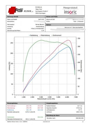

Bitteschön, hier das Diagramm :great:

Die gute Insoric Messung, die mit einer kleinsten Abweichung der Eingabewerte schon zu einer mehr oder Mindestleistung kommt.

zu Insoric, stimmt wenn nicht alles optimal an Eingaben und korrekt erfolgt, kannste das knüllen. In dem Fall stimmen z.B. die Radleistung nicht, viel zu hoch ausgegeben. Die Motorleistung selbst nach EWG korrigiert kann unter guten Bedingungen bei einem NWT 3.0 aber nicht OEM hin kommen. Verlustleistung sind typisch bei den DSG 44-48PS. Demnach hat der um 14-18PS weniger als angegeben
