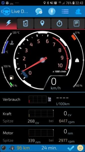

Nochmal heut getestet mit ner anderen App. Weiß blos nicht wie der Lufdruck jetzt war. Ich werde es noch mit der Harry App testen.:D

Muss ich auch mal testen, vielleicht stimmen meine 500 vom Dyno jet ja gar nicht *lol*
Post doch hier mal dein Dyno jet und dann zum Vergleich ne App , dann sehen wir ja wie weit das abweicht. Ich hab hier wenigstens was vorgelegt und nicht nur gelabert.:great:

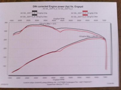

Hier ein Diagramm DIN rot NWT2.0 und danach NWT3.0

Ja also , da wären wir ja schon bei 263 Ps . Wie kommt denn das zu stande.:D
Was hatte ich dir versucht zu erklären?
DIN PS ist ein korrigierter theoretischer Wert, der zudem bereits seit 1980 keine Gültigkeit mehr hat. Solche DIN Messungen werden nach wie vor gerne allgemein verwendet um möglichst hohe PS Zahlen auszuweisen.
Wie besagt fahr mindestens 3x in Folge 100-200km/h an deinem Standort und dann schauen wir mal was als Mittel rauskommt. An Hand diesen Zeiten kann man recht gut sehen wieviel Leistung dann real anliegt.

Wonach richtet sich dann , so ne App, mit was rechnet die dann. Die müsste ja mit den Daten , Sensoren vom Auto rechnen oder?
