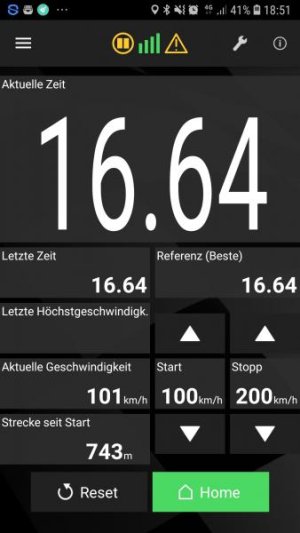

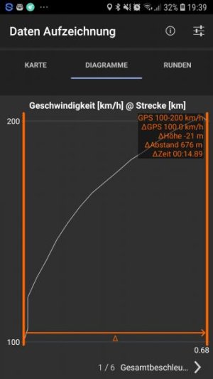

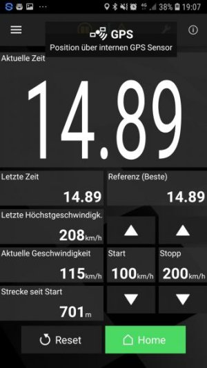

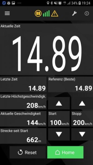

Heute am Golf , die Zeiten von 100-200km/h getestet.
Wie versprochen Uwe.:D Würde gerne wissen, wie man da die Leistung rausrechen kann.
Vorerst reicht es mal mit dem testen, der futtert ganz schön rein den Ultimate.:D

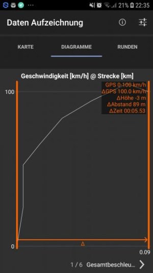

Sorry falsches Diagramm.:D

Ich setzte schon mal Kaffee auf, das kann lustig werden. *lol* man achte auf das Gefälle, was befahren wurde.

wie hast du denn die Messung gemacht? und was war los bei der 16zehner Messung.
Bei der Messung kann man scrollen und sieht die Satteliten Anzahl und auch die Höhe von bis m und noch so einiges. Die Screenshots wären noch interessant.

naja, 12.8sec APP und 13.8-14.2sec. Boxen korrigiert, wenn Signal gut und neue Smart Phone Gen. ist das gar ned so gravierend der Unterschied, aber der ist auf jeden Fall bei 1Hz Auflösung da.

Also ich hab die Messung so gemacht, wie du es gesagt hast. Im S Modus , ab 80 Km/h dann runtergetipp in den 3.Gang und Feuer. War heut echt schwer ne augenscheinlich Ebene Fläche zu haben, da sehr viel Verkehr war. Bei der besten Zeit ging es leicht abwarts, hatte aber mal endlich freifahrt. Bei der schlechteren ging es leicht Bergauf, gefühlsmäßig. Hab mich mit der App noch nicht so beschäftigt.
Wieso was stimmt mit diesen Zeiten nicht, kann das nicht sein?
Ich habe leider nur das GPS vom Handy.

geh mal vom Mittelwert aus also ca. 15.8 sec. + Korrektur ca. 1.4sec. biste bei um 17,2 sec.
Golf 7R 300PS 6 Gang DSG
12.8sec APP und 13.8-14.2sec. Boxen korrigiert.
Mehrgewicht R32 ca. 100kg macht etwa 0.8sec. aus verbleiben ca. 16.4sec
Also ca. 2.5 sec. Differenz entspricht ca. 40PS
