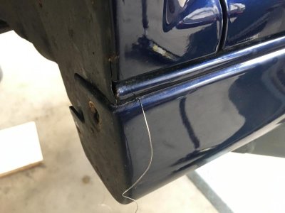

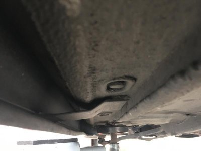

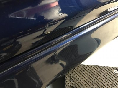

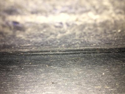

Hallo Zusammen,
Ich habe mal wieder eine kleine Frage. Meine Seitenschweller wollte ich im Zuge der diversen Lackierarbeiten auch mit lackieren lassen und möchte diese nun abbauen. Warum ich die Schweller abbauen möchte? Weil sich dort ein wenig Rost drunter gebildet hat.
Ich habe heute die beiden Schrauben im Radkasten gelöst und dann versucht mit einem dünnen Draht die Verklebung zu lösen, allerdings bin ich nicht weiter wie 3cm gekommen.
Gibt es hier einen Trick? Kann mir jemand sagen wie ich die Schweller am einfachsten demontieren kann?
Anbei ein paar Bilder:
  • Golf 4 R32 Seitenschweller demontieren Beitrag #2
Du musst den Kleber mit einem Fön erhitzen bzw. aufweichen ! Besser geht dies natürlich zu zweit ... ;)
  • Golf 4 R32 Seitenschweller demontieren Beitrag #3
Marcel32
Marcel32
15.12.2015
104
157
Ok, das werde ich dann nochmal testen :great:
Am besten von unten in den Schlitz erwärmen oder von außen?
  • Golf 4 R32 Seitenschweller demontieren Beitrag #4
Nur von unten wird wohl nicht ausreichen ! Immer die Fläche .:rwärmen, an der ihr mit 'nem Draht oder 'ner Angelschnur nicht weiterkommt ;) Viel Erfolg ...
