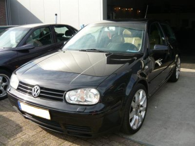

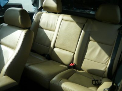

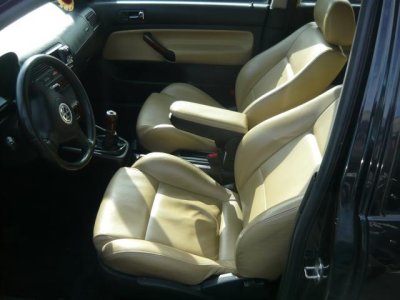

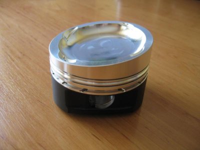

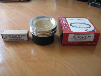

Moin,
so langsam kann es voran gehen. Basisfahrzeug hab ich jetzt endlich bekommen (Golf IV V6 Highline), der wird geschlachtet und entsprechend umgebaut. Falls jemand von euch Teile braucht dann guckt im Marktplatz oder schreibt mich an ;)
Kolben sind gestern auch angekommen, hab mich letztendlich für JE-Kolben entschieden weil die anderen Alternative noch wesentlich längere Lieferzeiten bedeutet hätten und Qualitativ machen die JE's einen guten Eindruck :) Hab gleich den stärkeren Kolbenbolzen dazu bestellt und Kolbenhemd ist auch beschichtet.
Mittlerweile hab ich mich auch dazu entschieden keinen Bi-Turbo sondern ein Single Turbo zu verbauen. Vom Bi-Turbo Umbau haben mir fast alle abgeraten da es keinen wirklichen Vorteil bringt.
