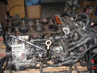

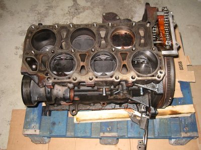

So der Motor ist erstmal soweit auseinander, anbei mal ein paar Bilder.
Stahlpleuel sind schon drin, der Block muss nur neu gebohrt & gehohnt werden, dann kommen neue Kolben rein. Sollen verdichtungssenend sein, will runter auf 8:1...wenn ich mal noch mehr als die angestrebte Leistung haben möchte dann kann man am Zylinderkopf ja auch noch so einiges rausholen ;)
