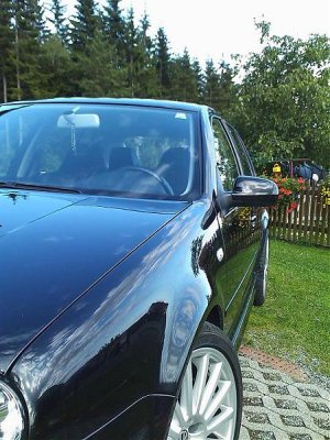

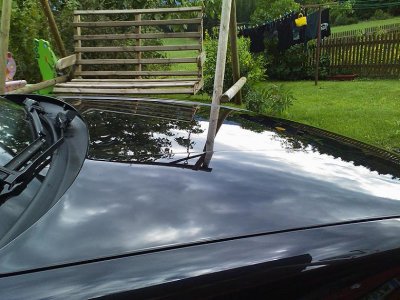

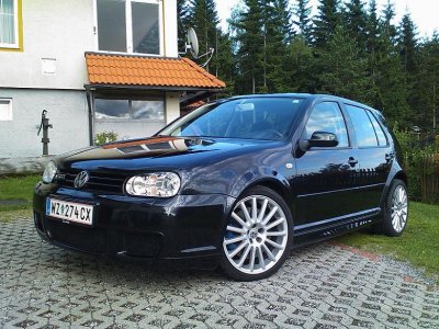

Hey.
So jetzt könnt ihr mal sehen wie sich das Meguiars NXT Tech Wax an nem BMP 4rer .:R macht.
Ich find einfach nur :great:
glg mike

Saubere Arbeit, sieht echt klasse aus 8)
