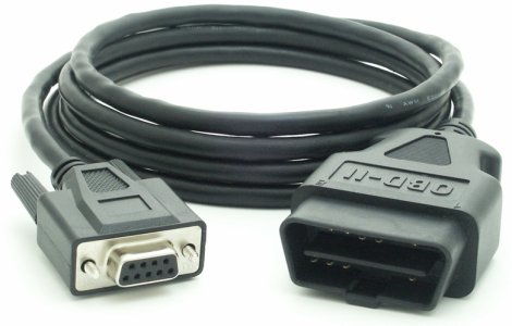

Sodele. bevor der Fred hier noch einschläft... es gibt Neuigkeiten:
Ich will hier mal einiges zusammenfassen was beim Golf 4 R32 machbar ist:
  • Piepton beim Öffnen / Schliessen - ist bei mir aktiviert worden über einen Kumpel der bei VW schafft. Es ist aber auch über Laptop möglich.
  • Öffnen der Fenster / Schliessen der Fenster (und ggfls. Schiebedach schliessen) beim Drücken auf die Schlüsseltasten (Komfortschliessung) ist möglich ! Ob es der Freundliche mit seinen Mitteln hinbekommt weiss ich nicht, ABER es ist möglich !
Was man dazu braucht:
  • KKL-Kabel für OBD-II Stecker (unterhalb der Climatronic)
  • Spezielle Software, bei mir war es eine textbasierende DOS-Software
Es ist günstig, wenn man ein altes Notebook hat mit 3,5" Diskette von der man command.com booten kann und eine DOS 6.22 Umgebung. Dies ist wichtig, da man in einer Dosbox bei Win 2000, XP, oder Vista Probleme bekommen könnte mit dem Zugriff auf die Com-Schnittstelle. Neue Notebooks haben dies nicht mehr, auch ein USB-zu-COM Adapterkabel bringt meist nichts, da es für die Dinger keine DOS-Treiber gibt.
Hat man das Glück einen alten Rechner noch zu haben, dann braucht man nur noch das Kabel, welches für rund 15,- EUR zu haben ist.
Die Software liest einen Wert aus dem Komfort-Steuergerät aus, diesen modifiziert man und schreibt ihn zurück ins Steuergerät. Wenn man fix ist, dann ist keine 2-5 Minuten später der 4er R mit einer Komfort-Schliessung ausgerüstet.
Bei mir funktioniert es einwandfrei und bei Interesse kann ich dies auch bei euch machen (ich habe zwar keine Kaffeekasse aber eine RedBull-Kasse *lol* )
Im Anhang noch ein Bild vom Kabel. Hard und Software habe ich, bei interesse bitte PN (komme aus dem Großraum Stuttgart).
Was bei mir nun auch aktiviert ist, was aber nicht viel bringt:
  • Anschnallsymbol im Tacho nach Zündung, für ca 5 Sekunden leuchtet es, danach geht es aus.
Wie gesagt, alles nur eine Frage der Software und des Wissens. Man muss allerdings auch wissen was man tut um das Steuergerät nicht kaputt zu flashen... jeder der mal mit Firmware-Updates und oder Erweiterungen zu tun gehabt zu haben (bspw iPhone) wird wissen von was ich rede, also vorsicht !
Sollte hier irgendwas noch nicht vollständig sein, oder falsch beschrieben, dann korrigiert mich bitte. :great:
