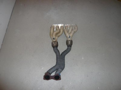

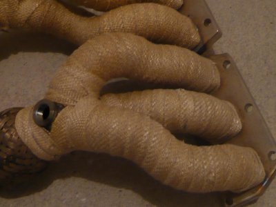

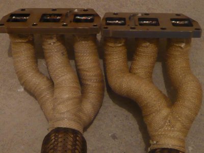

das einzige Hitzeschutzband das was taugt, von denen 3 die du aufgezählt hast,
ist das von Thermo Tec "Cool it" (hab echt gute Erfahrungen damit gemacht)
Auf jeden fall kein 10€ Band von der Bucht oder sonst woher kaufen!
In meiner Signatur siehst du wie ich den Fächer gewickelt habe!
Ich habs teils mit Schellen und teils mit VA Draht befestigt!

hier was zum gugga :D
two tone look *lol*, hatte das kurze Schwarze noch über :-D
