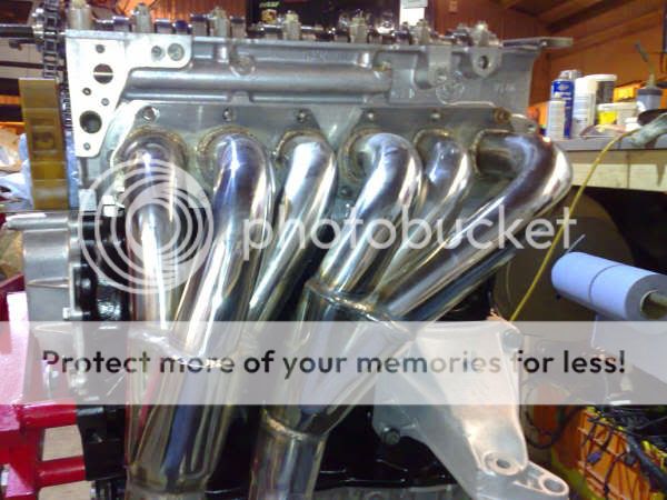

grad so'n Bild von nem anderen Fächer gesehen...
der dürfte doch theoretisch besser sein als der den ihr drin habt?
strömungsgünstiger, oder?
hier der sehenswerte thread aus dem das pic stammt http://forums.vwvortex.com/zerothread?id=4296541&page=1
  • Fecher ..... was ist besser oder sinvoller Beitrag #63
HCMP
HCMP
12.09.2009
1.319
finde ich persönlich nicht wirklich. Längenausgleich ist net so toll gelöst und
ob dieser Krümmer berechnet wurde, kann man nicht nachvollziehen. Der
F-Town Krümmer ist berechnet für den Motor!
Dieser Krümmer hat einen großen Vorteil, er ist für einen Fronttriebler also hat
er massig Platz im gegensatz du unserem 4er!
