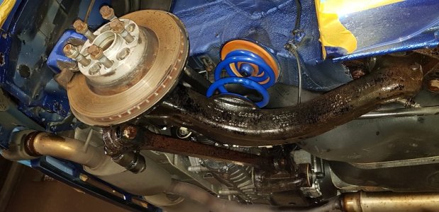

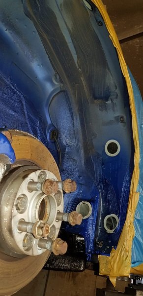

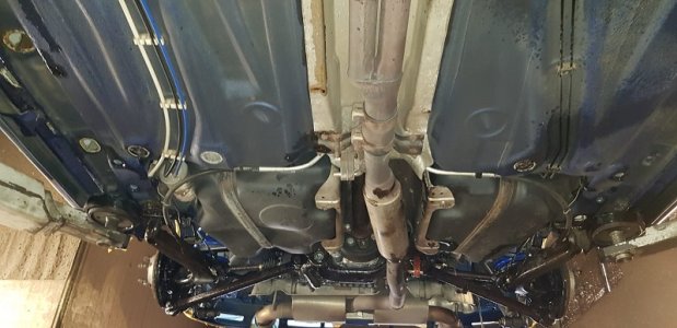

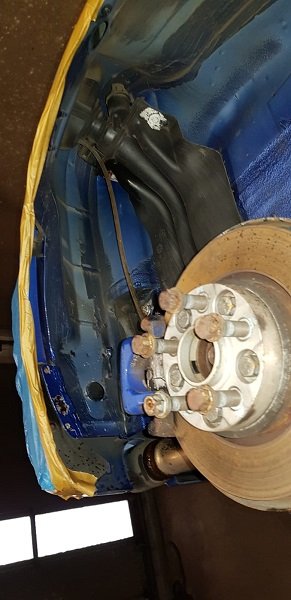

Hallo Francis,
Leider hab ich vor lauter Freude das es dem Rost an den kragen geht total vergessen Bilder zu machen:(
Ich hab hier mal ein paar nach dem Strahlen....
Ja, die Hinterachse war bei mir auch sehr schlimm, und ich wollte sie auch rausreisßen und ersetzen.
Es war abgemacht das er nach dem strahlen Fotos schickt, und wir dann entscheiden.
Er hat Sie gleich mitgemacht (Kostenlos) und hat gemeint das die das ganze Auto überlebt.
Da ich ja jedes Jahr zum Kundendienst komme meinte er ich kann sie immer noch ausbauen falls der rost wieder zurückkommen würde.
