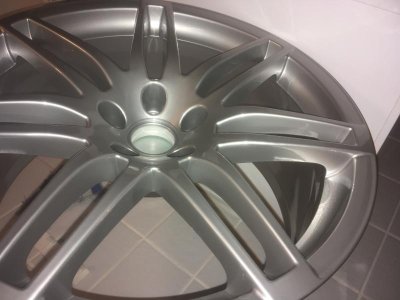

  • Korrosion, Rost -> Versiegelung Beitrag #41
Meine Bbs le Mans hatte er 2015 auch gemacht.

  • Korrosion, Rost -> Versiegelung Beitrag #42
Kinzigtal R32
Kinzigtal R32
02.01.2016
417
291
Sehen super aus !

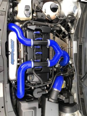

  • Korrosion, Rost -> Versiegelung Beitrag #43
Ventildeckel, Rohre, Halterungen etc. hat auch alles Jörg beschichtet.

  • Korrosion, Rost -> Versiegelung Beitrag #44
Kinzigtal R32
Kinzigtal R32
02.01.2016
417
291
Das sieht ja aus wie geleckt !!!:great:
Mir gehts halt hauptsächlich um die Haltbarkeit, weil die Hinterachse ect. bauste ja nicht jedes Jahr aus und zum Reinigen kommst halt auch nicht wirklich hin.
Aber Optisch bei Dir Erste Sahne !!!!

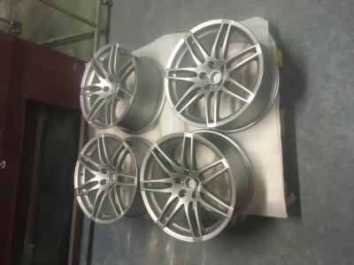

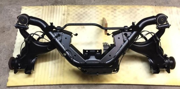

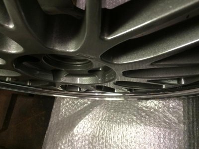

Heute war es mal wieder soweit und ich habe einen Schwung Teile abgeholt.
Diverse Achsteile und die Winter Felgen vom RS4.
Die Felgen wurden chemisch entlackt, leicht gestrahlt (ein Muss für die Haftung), grundiert, Deckschicht und Klarlack beschichtet.
Um das Thema abzuschließen, die abgebildete Achse hat er auch gemacht.

Darf ich mal fragen was die Felgenbehandlung gekostet hat?
  • Korrosion, Rost -> Versiegelung Beitrag #51
  • Korrosion, Rost -> Versiegelung Beitrag #52
MarcB
MarcB
14.09.2016
794
464
Das klingt fair. Ich kann’s zwar nicht abschätzen weil noch nie gemacht aber bei der Arbeit die da drin steckt laut deiner Beschreibung geht das mehr als ok.

Du hast aber einen kleinen Nachteil bei gepulverten felgen, der Glanz ist nicht so hoch als wie bei lackierten felgen;) ist zwar nicht all zu groß der unterschied, aber erwähnenswert ;)
  • Korrosion, Rost -> Versiegelung Beitrag #54
Das glaube ich nicht. Meine anderen stehen daneben und glänzen genauso. Zudem ist das Pulver resistenter gegen Schmutz und Kratzer.
Für den Preis entlackt mir die kein Lackierer und lackiert sie in Silber so geil.

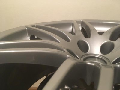

Also ich empfinde das als sehr glänzend

Klar ist der Glanz bei felgen nicht so wichtig als wie bei Karosserie teile, da durch Dreck und bremsstaub eh der Glanz ruck zuck abnimmt.
Dann kommt es auch drauf an bei wen du pulvern lässt, gibt so welche und so welche. Der eine nimmt ein sehr gutes Pulver was sehr guten Glanz bringt, der andere das etwas preiswerte wo der Glanz nicht so gut ist.
Ist bei unseren klarlacken genauso, der eine hat ein hohen Glanzgrad, der andere nicht.
Ausserdem hängt der Glanzgrad ja auch davon ab wie glatt ist die Oberfläche, und deine Oberfläche auf den felgen ist schon sehr glatt mit wenig struktur, was ich jetzt auf dem bild erkennen kann
