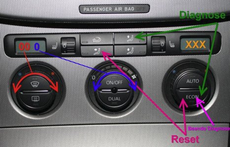

Deine FAQ ist leider ausgereizt. Mehr Zeichen nimmt das System nicht mehr an. Daher also hier:
Climatronic Codes
Für Servicezwecke können über die Anzeige der Klimaanlage Daten einiger Sensoren abgerufen werden. Interessant ist z.B. die tatsächlich gefahrene Geschwindigkeit (ohne Korrektur). Leider gibt es keine "amtliche" Liste darüber, was alles angezeigt wird und außerdem scheint es verschiedene Varianten über die Baujahre hinweg zu geben. Grundsätzliche Vorgehensweise:
1. „ Econ „ + „Temperatur – (blau) “ + „Gebläse – “ drücken
2. Zwischen den Codes kann man jetzt mit „ Temp +/- “ zappen
3. Zum Bestätigen, „ Umluft “ drücken​
4. Zum Beenden, „ Econ “ drücken
Unverbindliche Liste der Codes:
1.0 : Temperaturkanal des Doppelsensors im mittleren Drehknopf (unter "off" ) , zeigt die aktuelle Temperatur
1.4 : Helligkeitskanal des Doppelsensors im mittleren Drehknopf, zeigt den Lichteinfall (die Sonneneinstahlung ) an.
4.0 : Außentemperatur vom Sensor unter der vorderen Stoßstange
4.1 : Außentemperaturfühler im Dach
4.2 : Außentemperatursensor unter der hinteren Stoßstange / oder die Innenraumtemperatur ???
15.0 : Öl-Temperatur??? (evtl. erst ab Modelljahr 2006)
19.0 : unkorrigierte Geschwindigkeit, d.h. ohne vorauseilenden Tacho
19.1 : Kühlmitteltemperatur (nicht Öl)
19.2 : Drehzahl z.B. 22 für 2200 U/min
19.3 : vermutlich Öldruck, da drehzahlabhängig und nicht geschwindigskeitsabhängig / möglicherweise auch die Drehzahl des Klimakompressors?
25.0 : Bordnetzspannung

(M)eine Visualisierung anbei ;) ...
