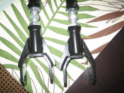

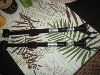

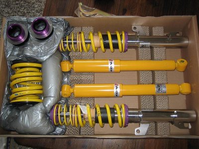

Hi Zusammen,
wollte euch an meinen Upgrades bzgl. Fahrwerk teilhaben lassen.
Verbaut wird folgendes:
- KW Variante 2 rundrum
- KW Sturzkorrekturstreben
- 2x neue original Koppelstangen für die VA
- 2x neue Domlager für VA
- 2x neue Axiallager für VA
- 2x neue Spurstangenköpfe für VA
Die ersten beiden Posten sind heute angekommen, der Rest inkl. neuer Originalschrauben ist bereits bestellt und wird die kommenden Tage folgen.
Anbei schonmal 2 Bilder von den Päckchen die ich heute empfangen habe :)
Ich werde hier auch Bilder vom Umbau, evtl. auftretenden Problemen und natürlich dem Endergebnis reinstellen, damit sich jeder der will ein Bild machen kann.
Grüße,
Basti

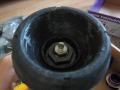

Hi Zusammen,
kann mir evtl. jemand sagen wie ich die unten abgebildete Mutter festziehen kann ?
Laut KW Einbauanleitung wird die mit 60NM festgezogen oder verwechsel ich da was ?
Falls dem doch so ist, soll ich einfach die Kolbenstange mit dem 11er Schlüssel festhalten und dann die Mutter festziehen?
Danke für Eure Hilfe + Grüße,
Basti

habt ihr einen schlagschrauber??
ohne schlagschrauber wird das nichts !
habe bei mir auch das problem gehabt, als ich selber das fahrwerk wechselte.
zum glück hatten wir einen schlagschrauber ausgeliehen.
hoffe ich konnte dir helfen

Hi Chris,
ja Schlagschrauber und Kompressor haben wir in der Halle, alles kein Problem. Wie soll das dann aussehen, mim Schlagschrauber komm ich zwar auf die Mutter, aber ohne zu kontern bringt das ja nichts, oder wie meinst du das ?
Grüße,
Basti
  • Fahrwerksumbau auf KW V2 + zusätzl. Teile Beitrag #15
Hi Chris,
Grüße,
Basti
Die Drehzahl des Schlagschraubers macht das schon;) Nimm aber am besten ne Langnuss;)
  • Fahrwerksumbau auf KW V2 + zusätzl. Teile Beitrag #16
GenerationIV 3.2
GenerationIV 3.2
21.08.2006
406
Hi,
lest euch mal bitte den angehängten Part der Einbauanleitung durch, da steht mehrmals ausdrücklich, dass man die Kolbenstangenbefestigung nicht mit einem Schlagschrauber festziehen darf !
Wie dann ?!
Grüße,
Basti

Hi,
Wie dann ?!
Grüße,
Basti
frag halt den petschl der weiß des genau:great:
machen aber alle mit dem schlagschrauber so viel ich weiß*noahnung*

Hab mir einen "Spezialschlüssel" zusammengeschweißt weil ich das gleiche gelesen hatte. War ein ziemliches gefummel aber es ging dann. Aber um sicher zu gehen schick doch einfach an KW eine mail. Ich schick dir per PN mal eine mail Adresse von einem KW Mitarbeiter der selber mal einen R32 gefahren ist, netter Typ und konnte mir auch immer weiter helfen :great: ....

Also ich würde die Kolbenstange auf keinen Fall mit einem Schlagschrauber festziehen. Ich hatte dort mal angerufen und die sprachen dann von möglichen Folgeschäden. Mit etwas Zeit kann man sich so eine Werkzeug auch selber bauen.
Will mit meiner Meinung keinem zu Nahe treten, ist nur meine Meinung. Diejenigen, die die ganze Zeit den Schlagschrauer nutzen können die gerne weitermachen...

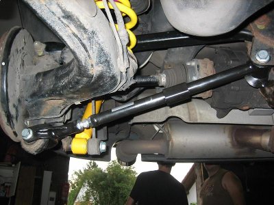

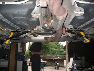

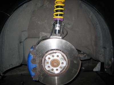

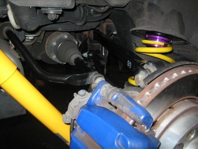

Umbau abgeschlossen
Hi Zusammen,
gestern war es dann soweit, alle Teile waren endlich da.
Zu den bereits genannten und fotografierten ist noch folgendes gekommen:
- Spurstangenköpfe li. + re.
- Koppelstangen li. + re.
- sämtliche Schrauben und Muttern neu von VW
- Domlager, Axiallager, VA
Lief eigentlich Alles relativ reibungslos, außer dass wir 35° hatten und es enorm schweißtreibend war.
Wir haben uns Zeit gelassen und waren mit allen Arbeiten um 24.00 Uhr fertig ( angefangen haben wir um 17.00 ).
Muss den .:R nur noch vermessen lassen und dann gehts zum TÜV zwecks Eintragung. Fahrverhalten ist TOP, bin aber bisher nur vorsichtig gefahren, haben zwar so gut es ging mit dem Messschieber alles schonmal grundsätzlich vermessen, aber richtig Fahren werde ich erst nach der Vermessung.
Komfort ist super, habe ich mir genauso vorgestellt, sportlich straff mit ausreichend Restkomfort für Nürnbergs Straßen :)
Nun lasse ich mal die Bilder für sich sprechen, Auto ist sau dreckig, muss ich am Wochenende mal wieder schön putzen...:
