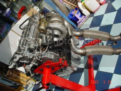

Ein Vorgeschmack:
Viele weitere hier : VORTEX-Forum

hallo
das stimmt..schöne detalierte bilder vom umbau..
danke für den link

Die Auspuffanlage sieht so nach Milltek aus was meint ihr?
  • Extrem gute Bilder vom Turboumbau HGP/HPA Beitrag #5
Das könnte echt ne Milltek sein von den Endrohren her!
Ansonsten sehr gute Pics..interessant :great:
Ja, würde ich auch sagen, sieht sehr nach Milltek aus.
Sonst gibt's ja ab Stange noch nichts Vergleichbares für den Ver R (leider).

Hi,
mal ne Frage für nichtwissende *oops* :
Ist das hier die Ansaugbrücke, die den Motor dann mit der komprimierten und gekühlten Luft versorgt?
Und ist das hier der Krümmer (hoffe das heisst so) mit dem die Abgase zu der Turbine des Laders geführt werden? (In diesem Falle BiTurbo)
der hier für einen einzelnen Turbo? Oder sind das verschiedene Sachen?
Der linke Schlauch saugt die Frischluft und der der nach oben führt geht zum Kühler oder direkt zur Ansaugbrücke? Rechts vom Lader geht der Auspuff nach unten weg.
Hier rechts der Lufi in der Plastikbox richtig? Und das Rohr in der Mitte geht direkt zur Ansaugbrücke oder läuft das noch durch die Kühler?
Das Wastegategestänge ist oben links über dem metalkasten zu erkennen, richtig? Was macht das nochmal *noahnung*
Hier nochmal die Kühler. Die beiden aussen sind für die Ladeluft und der in der Mitte ist nur für den Motor oder? Läuft die Kühlung direkt zum Turbo lader oder wie?
Vielen Dank schonmal :) . Ich weiss zwar das der Turbolader ein abgasgetriebener Frischluftverdichter ist, aber wie genau das alles im Detail aussieht und Funktioniert hab ich nie erfahren... Im Endeffekt heisst das, dass ein Motor ohne Lader immer an Luftmangel leidet und irgendwann (z.b. ab 3 bar) ist schluss, weil er nicht mehr Luft vertragen kann. Richtig oder Falsch?

Hi,
Ist das hier die Ansaugbrücke, die den Motor dann mit der komprimierten und gekühlten Luft versorgt?----Ja
Und ist das hier der Krümmer (hoffe das heisst so) mit dem die Abgase zu der Turbine des Laders geführt werden? (In diesem Falle BiTurbo)---Ja
der hier für einen einzelnen Turbo? Oder sind das verschiedene Sachen?---Ja, einzeln
Der linke Schlauch saugt die Frischluft und der der nach oben führt geht zum Kühler oder direkt zur Ansaugbrücke? Rechts vom Lader geht der Auspuff nach unten weg.--siehe unten
Eigentlich kennst dich ja ganz gut aus. Also:
Wege der Luft (meistens):
LuFi---LMM---Verdichtereingang-Verdichter---Verdichtete Luft zum LLK-zurück zur Drosselklappe--Ansaugkrümmer---Zylinder--Auspuffkrümmer---Abgasturbine (oder auch Wastegate)---Hosenrohr---Kat---Töpfe--Endrohr... (geschafft) :)
Ein normaler Saug-Motor leidet an "Luftmangel", d.h., besser gesagt, er bekommt nie die volle Füllung, die er (als Hubraum) hätte
bei speziellen Rennmotoren kann durch optimierte Saugrohrlängen bei bestimmten Drehzahlen ein Aufladeeffekt durch Schwingungen der Luftsäule entstehen,
d.h. er kriegt dann mehr Luft als er an Hubraum hat, allerdings nur bei bestimmten Drehzahlen

Hi
Also das Bild mit den Kühlern ist so , das steht auf der Hompage!
Links: Ölkühler
Mitte der Kleine : DSG Ölkühler
Rechts : Ladeluftkühler
das Bil mit den 2 Abgaskrümmer ist Original also Serie !
Mfg!
