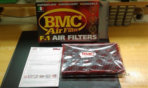

Filter
Heute Morgen ist endlich mein Luftfilter gekommen
Im Stress habe ich nicht mal das Teil angeschaut
habe aber den K&N beim Mech Bestellt
Der Luftfilter ist aber ein BMC :X
Was denkt Ihr....Taugt der was oder soll ich Ihn zurück bringen
Ist auch einer zum Ölen aber das Öl war leider nicht dabei
Was mich stutzig macht ist die Grösse des Filters
Das Teil ist gr. als ein A4 Blatt....
Also aus der möglichen Blick Perspektive sag ich mal der ist für den Ver R32 falsch. BMC an sich ist auch kein Prob. Der R32 Ver hat einen länglicheres Layout, aber brauchste ja nur über die Box halten und dann siehst Du obs passt. p.s.: beim K&N ist auch kein Öl dabei, der kommt schon vorgeölt zum Einbau.
das ist der richtige mit Maßangaben:
http://www.bmc-sportluftfilter.de/0...n-Golf-V-Jetta-R32-3.2-VR6-250-PS-ab-2005.htm
technische Daten Bauform rechteckig Breite 222 mm Höhe 347 mm

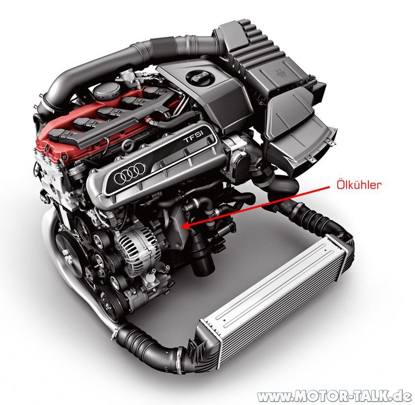

Habe mal eben bei MT was entdeckt.
Der TT RS hat einen ähnlichen ANSAUGWEG bis zum Luftfilterkasten wie wir ;)
Kann mal wer schauen ob das Teil die gleiche Teilenr hat wie unsere.
Evt gibsist die vom TT RS entdrosselt ;)
Morgen also an dem TTRS ist nur das Rohr was wir auch tauschen, wegen dem Geräuscheanschluß am R32 gleich....der Rest nicht.
