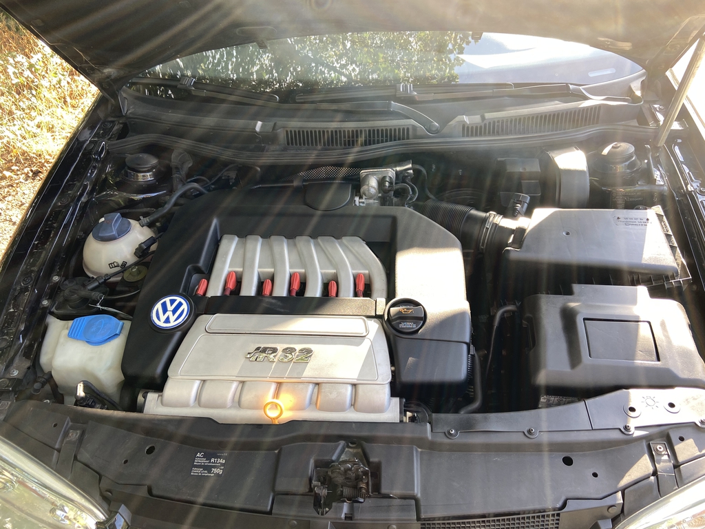

So heute gab es endlich NEWS bzgl. des Motors - er ist soweit fertig. Die Nockenwellen-Versteller hatten Lieferschwierigkeiten, weshalb sich das Ganze in die Länge gezogen hat. Nun wird er also noch zurück versandt und dann kann der Einbau wieder losgehen.
Bzgl. des Motors lasse ich einfach mal paar Bilder sprechen. Neu ist eigentlich so gut wie alles. Also von Pleuel, Kolben, Nockenwelle, Kurbelwelle, Ventile, Kette inkl. aller Anbauteile, Kopf usw.

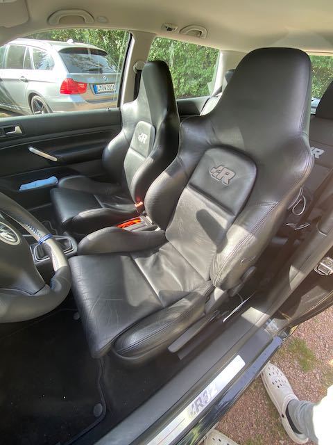

Ich hatte mir dann mal mit den Produkten vom Lederzentrum die Sitze vorgenommen - schon mal besser als vorher, wenn es mich auch nicht zu 100% zufrieden stellt - aber das steht weiter hinten auf der Agenda.

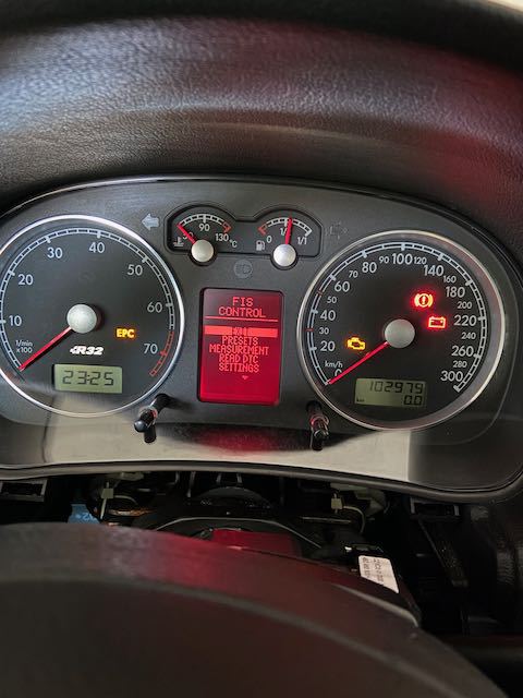

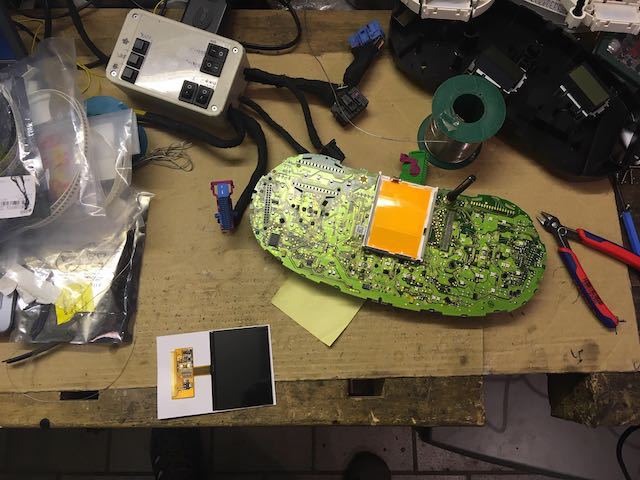

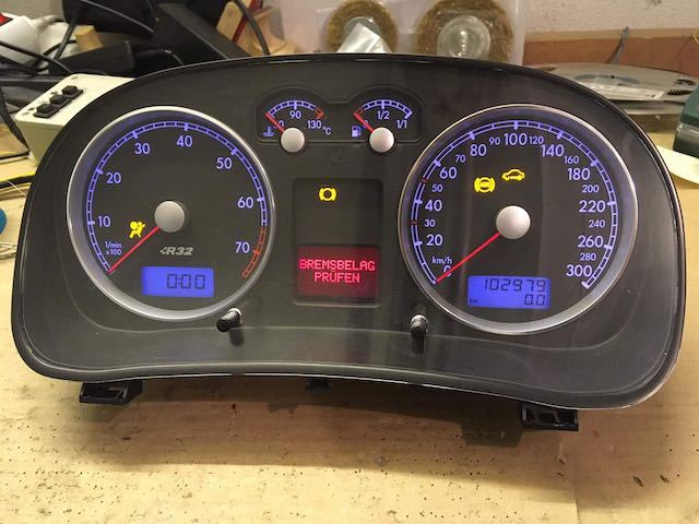

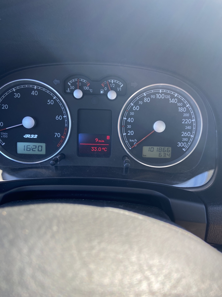

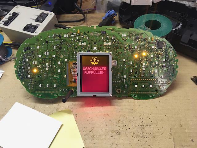

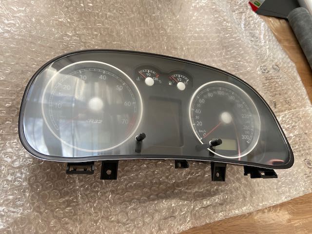

Da ich unbedingt Zusatzanzeigen wie Öltemperatur im Tacho haben wollte und ich die FIS-CONTROL vom Turbozentrum im Auge hatte, musste also das Tacho umgebaut werden - auf große MFA... (das hat Stephan aus der Nähe von Stuttgart für mich gemacht, für die, die ihn kennen :) - eine mega Arbeit!)
Bin soweit happy damit, doch ging es alles nicht so easy weiter mit der FIS-Control. Als mein R damals konfiguriert wurde, wurde sich für das DELTA 6 Radio entschieden - das einzige Radio aus dem IVer soweit ich weiß, welches bereits über CAN-BUS Infos wie Sendernamen an das Tacho sendet, um diese in der obersten Zeile anzuzeigen. Die FIS Control funktioniert aber über den 3-Leiter-Bus und sendet die Infos über diesen an den Tacho - dieser kann aber nur eins, also sobald ein CAN Signal kommt, wird das anderen Blockiert. Daher ergab sich gleich die nächste Baustelle - RADIO.
Nun wird auf MFD Navi umgebaut - das wird aber erst im Frühjahr vollendet, da dies auch gar nicht so easy ist, wenn man vorher ein CanBUS Radio hatte welches bereits über den Quadlock-Stecker funktioniert. Den Kufatec Adapter und Antenne habe ich bereits, jedoch lasse ich das einlöten in den Tacho-Kabelbaum auch lieber von Stephan machen. Daher gehts im Frühjahr nach Stuttgart.

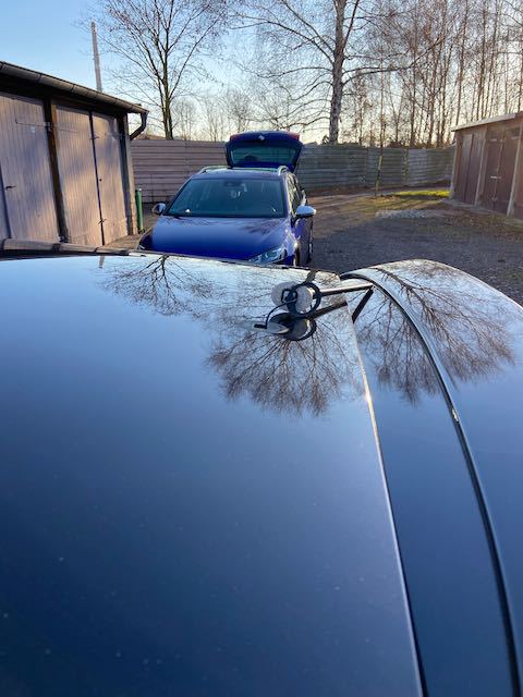

Ich werde allerdings keine originale Dachantenne nutzen, sondern lasse die originale( bei der habe ich die Dichtung erneuert) und die Antenne platziere ich wo anders.

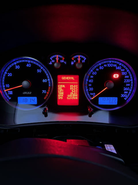

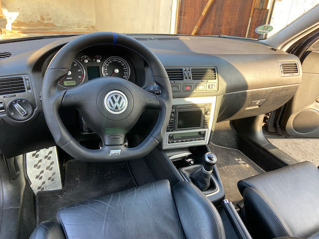

Zum einen habe ich nun das Tacho mit der großen MFA verbaut und die FIS-Control programmiert. Im Bild sieht man eine Seite der verschiedenen programmierten Seiten - ich muss wirklich zugeben, die FIS Control war ihren Preis wert.

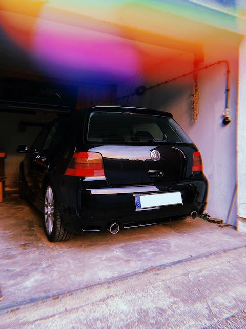

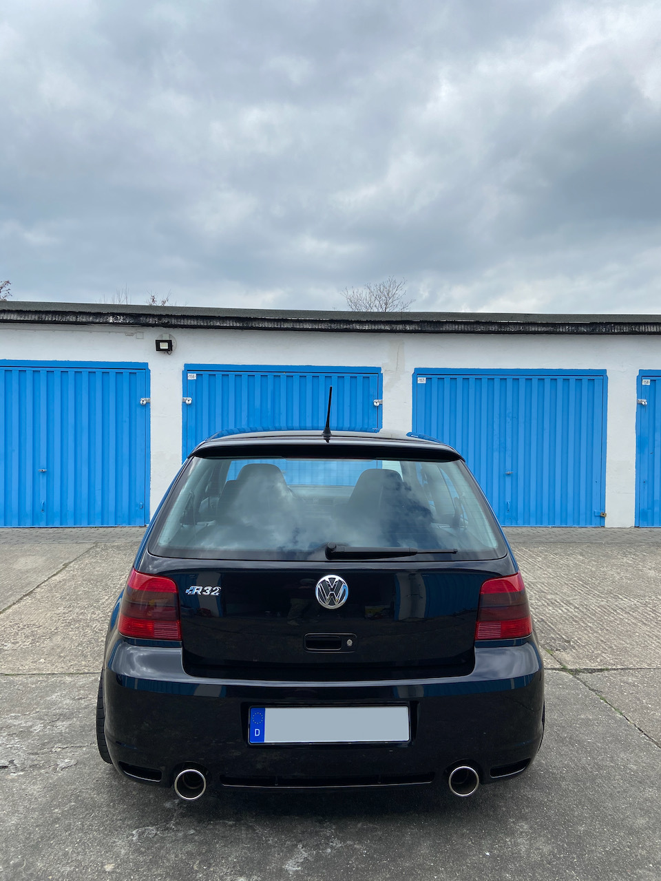

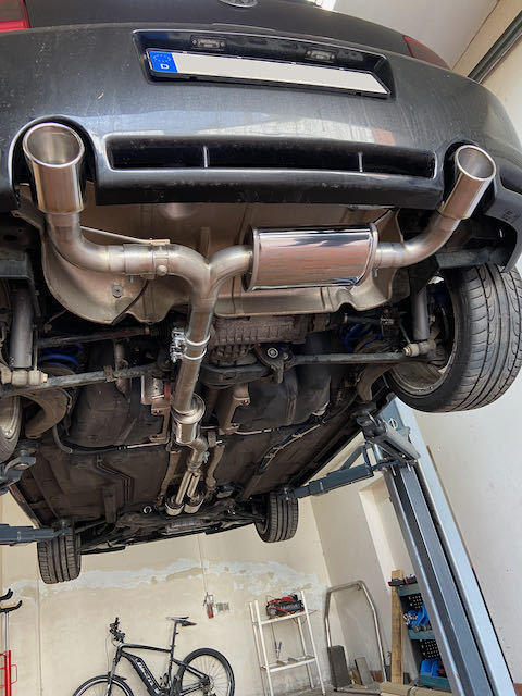

Dann gab es im Frühjahr eine neue AGA - es wurde die Zinram 2,75'' Anlage - und ja vielen ist diese zu laut oder zu heiß - ich hab die dort eintragen lassen und ob das nun zu 100% Safe ist oder nicht, mag ich nicht beurteilen oder mir nen Kopf drüber machen. Wenn man die bisschen verhalten fährt, ist das in meinen Augen auch kein Problem.

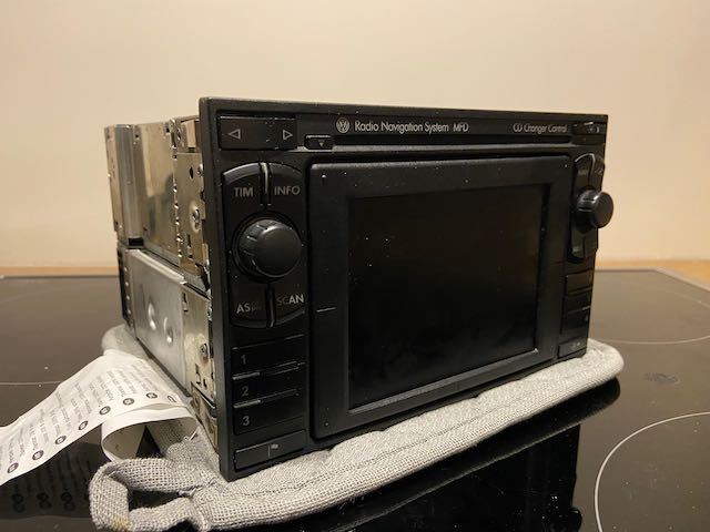

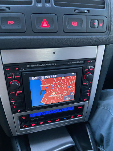

Dann war die nächste Hürde nach dem Tachoumbau bzw. dem Einbau der FIS Control das Radio. Da das alte Delta Radio ja nicht kompatibel mit der FIS Control war, habe ich das originale MFD nachgerüstet. Da musste aber der Kabelbaum mittels Kufatec Adapter angepasst werden, dass von Quadlockstecker die Kabel auf die "alten" Anschlüsse beim MFD passen. Ergebnis ist aber top - ich war dazu bei ACR in Leipzig Leutzsch - wirklich Top der Mann!
Dann nochmal ein Bild vom Innenraum im Gesamten auch mit dem Lenkrad.

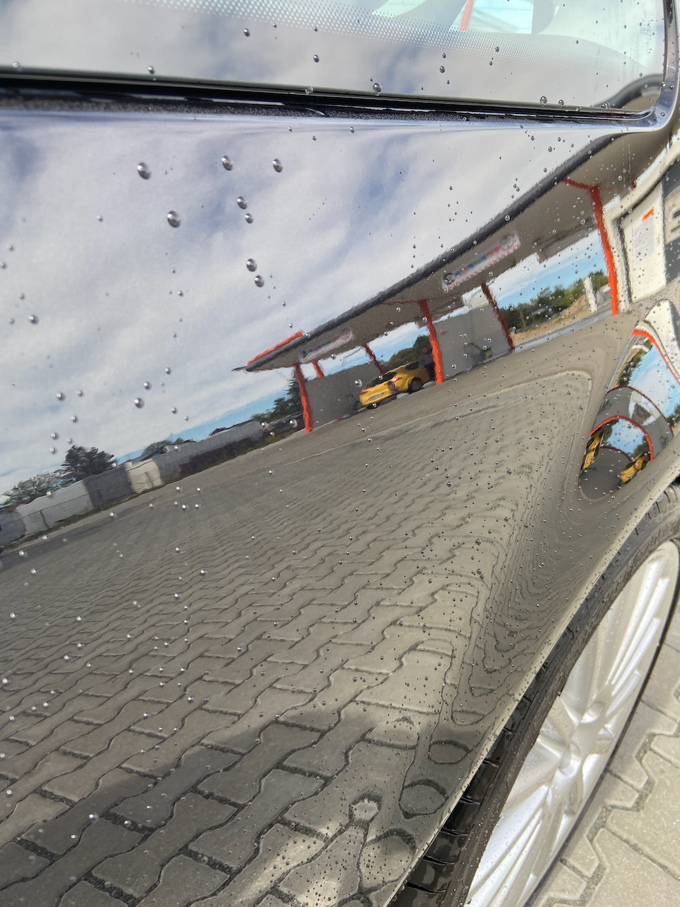

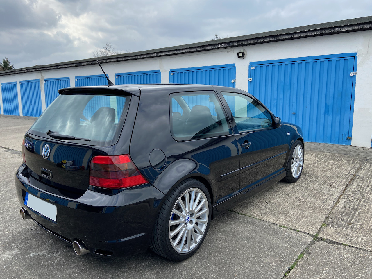

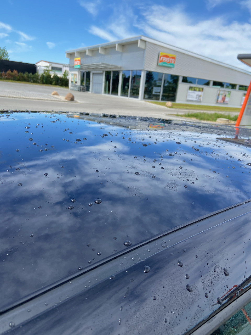

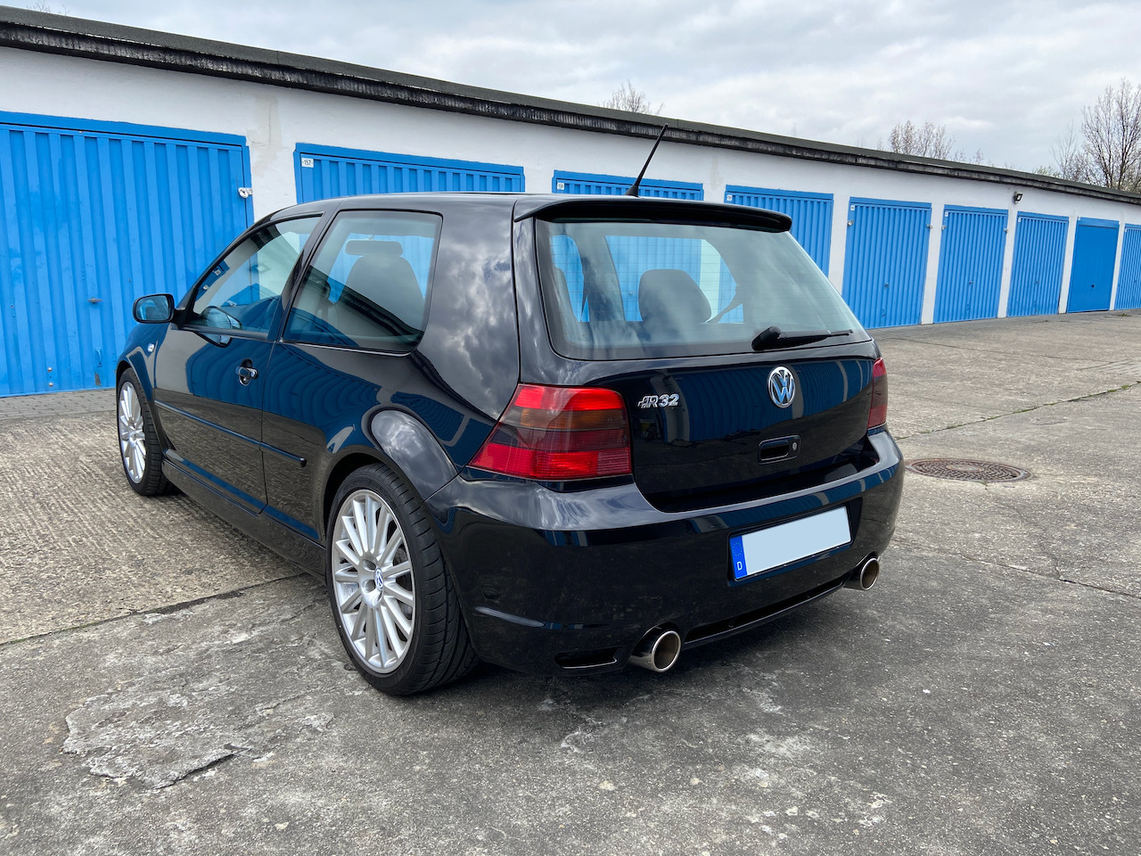

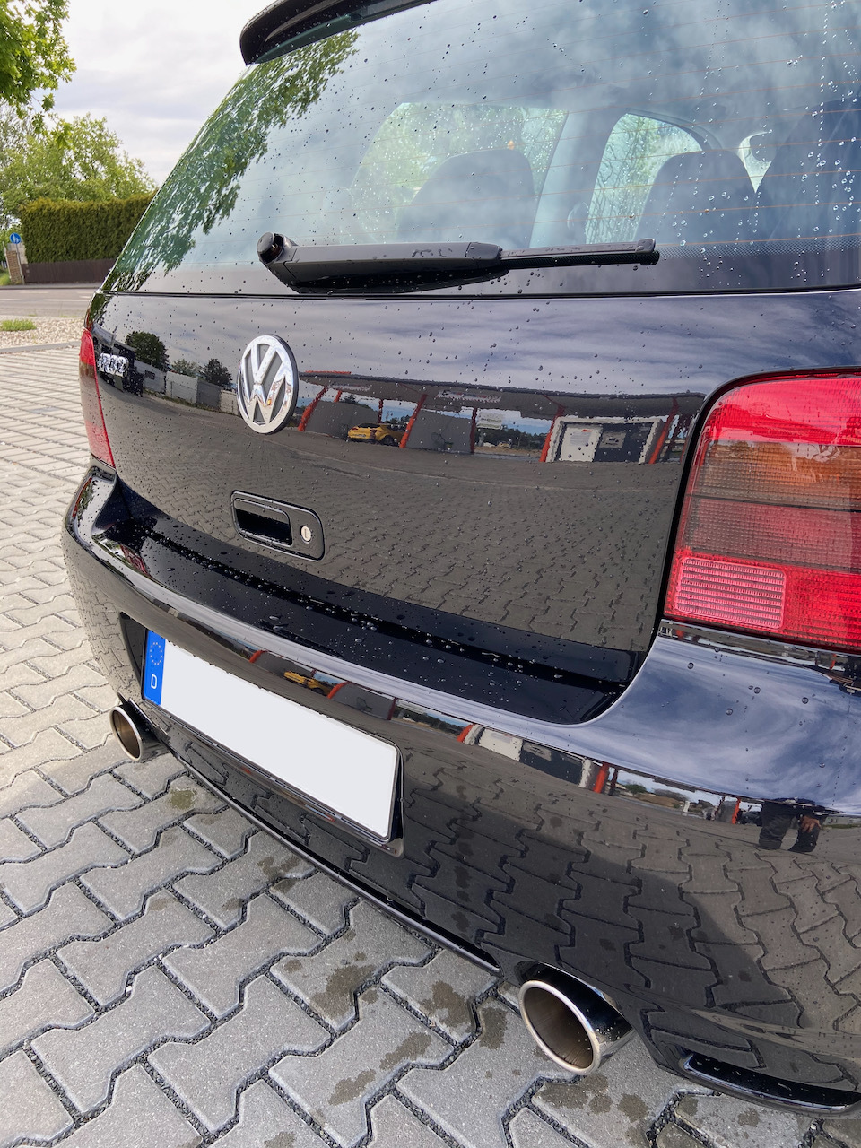

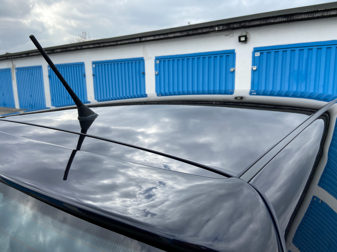

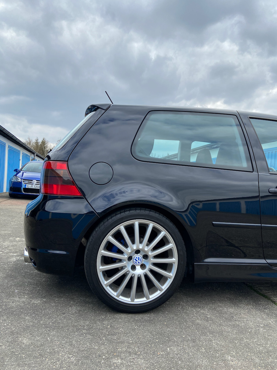

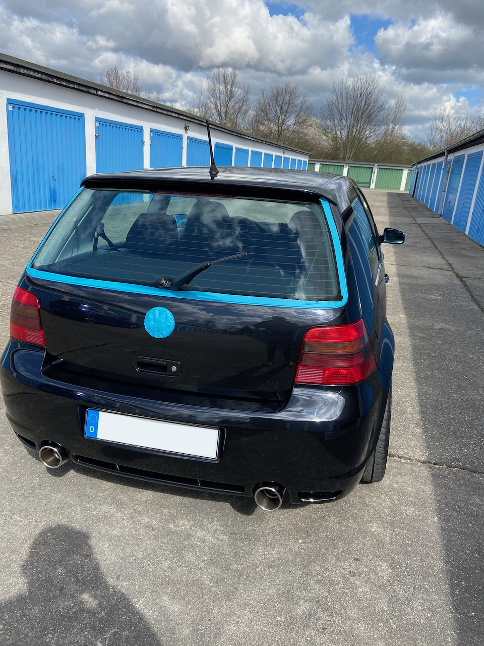

Als nächstes wurde dann der Golf in Sachen Lack bisschen bearbeitet - das heißt, Waschen, abketten, polieren und Keramik-versiegeln. Und ganz wichtig...endlich der Schriftzug am Heck wieder platziert. Mein Golf hatte irgendwie von Beginn an keine Schriftzüge...
Ach ja und in dem Zuge kamen an der HA auch pro Seite 25mm Spurplatten zum Einsatz und neue blaue VW Radnabenkappen.

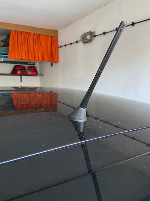

Abperlverhalten der Gyeon Mohs Ceramic Versieglung:
