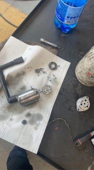

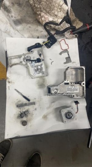

Ich habe jetzt die Steuereinheit und die Pumpe ausgebaut und gereinigt.
Besonders am Steuerkolben war schon ziemlich Dreck.

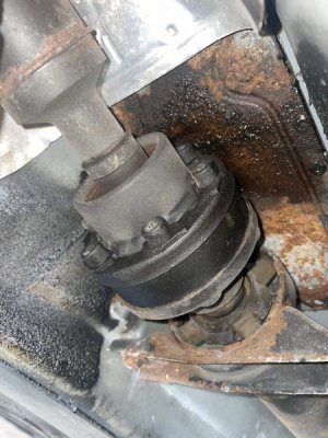

Außerdem habe ich gesehen das mein Mittellager der Kardan noch gut ist, aber das Gelenk Fett verliert.
Da ich die Kardan noch etwas frisch machen will, habe ich sie noch nicht wieder montiert und konnte noch nicht testen, ob das Problem nun gelöst ist.

Halt uns mal auf dem Laufenden ob das Hüpfen weg ist.
Habe das auch permanent, liegt bei mir aber definitiv an den Reifen/Temperatur im Winter und Frühling

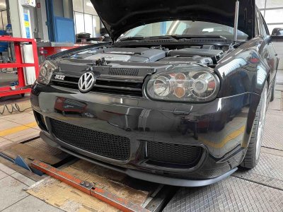

Nach der ersten größeren Ausfahrt gibts wieder was neues.
Allrad funktioniert nun wieder ohne Probleme, ich denke das der steckende Steuerkolben das Problem war.
Ich hatte die Scheinwerfer eingeschickt um neue Gläser draufzumachen da die alten schon sehr von Steinschlag gezeichnet waren. Leider lief nicht alles glatt und ich habe jetzt noch bis voraussichtlich Herbst die alten Gläser drauf. Schwarz lackiert wurden sie bereits und schauen schon besser aus als vorher.
Außerdem habe ich den Lack aufbereitet und Keramikversiegelt.
