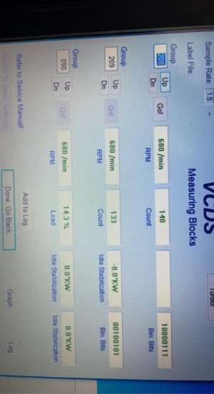

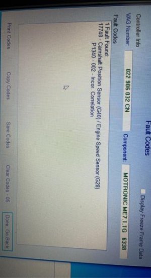

Habe nun alles zusammen gebaut mit den richtigen Nockenwellen und siehe da, immer noch derselbe Fehler und die selben Werte wie zuvor...
Motor läuft immer noch sehr gut im Stand und geht auch sehr gut auf Touren.
Langsam weiß ich wirklich nicht mehr weiter ???

Zeigt der dir beim MWB 208 nie einen Wert an ? Lass nochmal laufen. Motor warm. Dann nur mal 208+209.
Auf den Bild war 208 anscheinend abgewählt.....

Laut deinen Fotos, ist die Kurbelwelle ja nicht in den 5mm Toleranz
Falls ich jetzt nicht schon völlig neben der Spur bin, ist entweder etwas falsch gelaufen oder die Steuerkette wäre völlig aus der Toleranz.

Wenn der Wert >8 ist wird er im MWB 208 / 209 nicht mehr angezeigt, daher ist der gezeigte MWB durchaus plausibel da der andere ja auch bei -8 ist.

Vor dass ich den Motor überholt habe hatte ich die Kettenwerte -8 und -10.
Seit die neue Kette drinnen ist hatte ich immer den selben Fehler und keinen Wert bei 208. Ich habe auch die Hallsensoren untereinander getauscht, aber immer noch dasselbe. Auch der Austausch der Nockenwelle von zuerst G5 auf nun G4 hat absolut keinen Unterschied gebracht. Werte 100% die selben, aber das auflegen der Kette war anders. (Zwischen den Nockenwellen war die Kette mit dem G5 Wellen beim auflegen locker).
Das hat mich auch immer beschäftigt, da ich die Kette genau einen Zahn an der Kurbelwelle weiterdrehen musste, damit ich das Nockenwellenlineal einlegen konnte, obwohl beim auflegen Der Kette alles auf OT war.

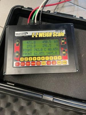

Auch mit dem Fahrwerk bin ich nach der Radlastoptimierung bei einer Bilstein Werkstatt sehr zufrieden. Egal ob lange Autobahnfahrten oder die beinahe wöchentlichen Fahrten auf die nahen Passstraßen. Das Auto fährt sich einfach perfekt.

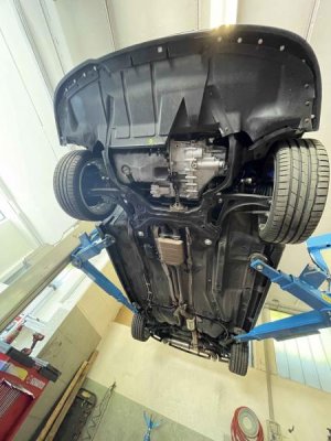

Ab ca 80-130 km/h habe ich ein Summen im Auto, dieses ist Drehzahl unabhängig. Meiner Meinung kommt es ca aus der Mitte des Autos. Hatte schon mal jemand so ein Geräusch durch ein ausgeschlagenes Kardanwellenlager?
Das Geräusch kam zur selben Zeit als ich das Getriebe und den Motor aus- und wieder eingebaut habe, kann es sein dass die Kardanwelle nur in einer Stellung zum Winkelgetriebe richtig gewuchtet ist und ich sie in der falschen Position eingebaut habe?
Zurzeit ist das Auto im Winterschlaf aber ich werde mir die nächsten Wochen die Lagerung der Kardanwelle genauer anschauen und das Mittellager eventuell durch ein Verstärktes () ersetzen.

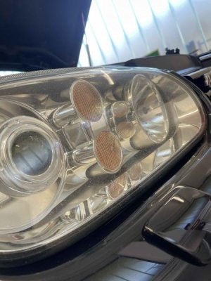

Meine Scheinwerfer haben die letzten 20 Jahre nicht ohne Spuren überstanden, deshalb werde ich diese einschicken um die Gläser zu tauschen.
