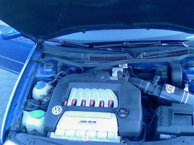

Guten Morgen alle zusammen.
Also, hab auch so eine Airbox aus Carbon drin!!! Wenn man den Ansaugweg ein bißchen verändert, so ähnlich wie beim Eip-Tuning Cold Air Intake, vor dem rechten Reifen, bringt es ein bißschen was (dreht schneller hoch). Ein Gutachten such ich aber bis heute noch!!! Seit über 3 Monaten!!! Hab da aber was vor, will das Teil in den Originalkasten bauen so das es keiner merkt (POLIZEI u. TÜV). HS-Motorsport in Eching verkaufen die Teile auch neu. ca. 250€. Wer mehr Luft braucht, genau richtig, aber nicht für Kompressor und Turbo.
Mfg Thomas

  • BMC Carbon Dynamic Airbox Beitrag #25
Halte von dieser Airbox auch nichts ! Hab mal irgendwo gelesen das man die org Luftfiltermatte von einem TDi nehmen kann ! das wäre ein andere Filter; weiß nicht ob der aus papier ist; der einen höheren Luftdurchlaß zwecks turbo hat! dadurch besseres ansprechverhalten? Wer weiß darüber genaueres???
gruß
dirk
  • BMC Carbon Dynamic Airbox Beitrag #26
Mfg Thomas
Frag doch mal bei ATB nach, vielleicht können die Dir zu nem Gutachten verhelfen:
Edit: sieht schlecht aus, für den IVer R32 gibt es auch dort keins. :(

  • BMC Carbon Dynamic Airbox Beitrag #32
das einzige, was man optimieren kann (wenn überhaupt) ist die kaltluftzuführung! wenn die vergrößert wird, also der motor freier hochdrehen bzw ansaugen kann, kann man von einer steigerung sprechen! dass der jetzt keine 280ps hat sondern nur die angegebenen 250ps erreicht dürfte wohl klar sein. (der 4er R hatte da ja teilweise probleme). ist ungefair so vorzustellen, wie wenn man schnupfen hat und sich fisherman's friend & nasentropfen reinzieht. bin dadurch kein leistungssportler geworden, kann aber wieder 100% atmen! ;) was aber alle mit der BMC wollen? 1. ist der filter scheiße! 2. ist das gehäuse kleiner. (volumen) bringt also keine vorteile! sowas verbaut man wenn man durch nen umbau kein platz im motorraum hat! mfg
  • BMC Carbon Dynamic Airbox Beitrag #33
da wurde schon soviel gebastelt und getüftelt an diesen Dingen aber bringen tuts selten was. Ein Freund von mir hat mal unten im Kasten die ganzen Stege mitm Dremel rausgemacht, vom LMM das Gitter weggeschnitten und noch irgendwas was ich vergessen hab. Hat 0 gebracht, wirklich gar nix.
also das Ding ist ja nix anderes wie ein offener Lufi mit der Carbon-Hülle drumrum. Auf der einen Seite ist sie offen. Wenn man sie einfach so einbaut, saugt sie auch die warme Motorraumluft an, was natürlich sch. ist.
Bei den größeren Turboumbauten wird ja der originale LMM vom R32 gegen den großen vom RS4/A8 getauscht. Dann könnte man z.b. die entsprechend größere Airbox nehmen und ans offene Ende einen Schlauch befestigen und diesen z.b. in den Innenkotflügel machen. Muss man halt etwas aufschneiden.
So erhöht man halt das Volumen im Vergleich zum originalen Luftfilterkasten. Unter dieser Größenordnung bringt das Ding aber glaub ich nicht wirklich was.
Faszinierenderweise bauen EIP in ihre Turbos offene Filter ein. Eigentlich ein absolutes Unding, aber es scheint ja zu funktionieren.
