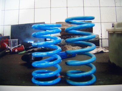

Servus
Da ich selber begeisterter Bilstein PSS9 Fahrer bin, und ich auch noch tiefe haben wollte hab ich einfach mal bei Bilstein angerufen, und mal nachgefragt ob es für dieses Fahrwerk auch andere Federn gibt (P.S. hab ich auch mal hier im Forum gelesen). Die nette Dame an der anderen Leitung gab mir ne Telefonnummer von einem Herren dessen namen ich leider vergessen habe, und der schickte mir dann 2 neue federn Passend für den G4 R32.
ich muss sagen ich merke keine unterschied zu den anderen Federn was Komfort oder Sportlichkeit angeht, aber man kommt deutlich tiefer...
Fahre Vorne und Hinten Stufe 1.
