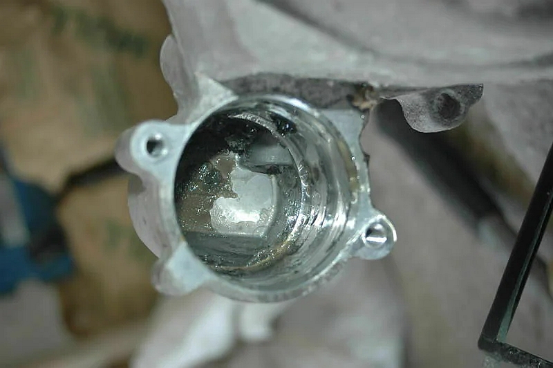

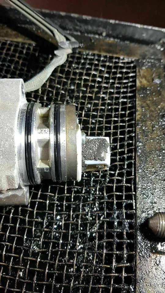

- Obwohl die Pumpe vermeintlich o.k. ist, kann diese wegen Sieb Verschlammung beeinträchtigt sein. Pumpe ausbauen 2 Schrauben und 1 Stecker abziehen. Sieb der Pumpe und Pumpen Aufnahme in der Haldex reinigen und Haldex Öl erneuern. (O Ringe Dichtkit und neue Schrauben ca. 20 EUR z.B. bei VW )
- Pumpenreinigung , neues Öl hat nichts gebracht Pumpe erneuern ( z.B. OEM komplett Kit 285 EUR bei AHW-Shop online)

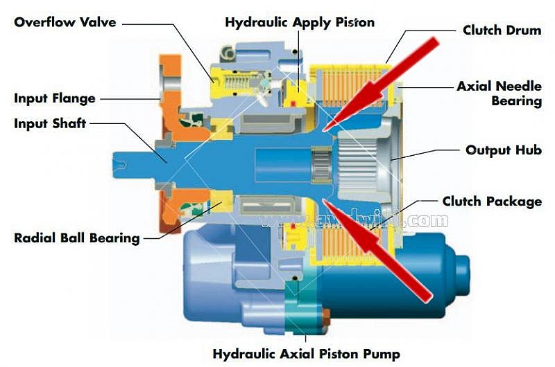

Der hinterhältige Schaden
Wenn alles nichts hilft und auch schon ohne Erfolg z.B. die Haldex Steuerung erneuert wurde , gibt es noch einen recht hinterhältigen Schaden, der mit üblicher Routine fast nicht zu prüfen ist.
Typisch auch nur noch Frontantrieb. Vorausgegangen ist zum Beispiel aus Richtung Hinterachse - nennen wir es einen Schlag.
Der Schaden ist in Einzelfällen das Winkelgetriebe und ist ansonsten nicht spür- oder mechanisch hörbar.
Einzige Möglichkeit das ohne zu öffnen zu prüfen, ist ein Winkelgetriebe Ölablaß und dieses auf Metallreste mit einem feinen Sieb zu prüfen.
Die Steckwelle schert ab und ist dann bedingt ohne Funktionsübertragung über die Kardanwelle auf die Hinterachse.
Hinterhältig und trügerisch ist zudem, dass bei aufgebocktem Fahrzeug sich trotzdem alle 4 Räder bei eingelegter Gangstufe drehen können.

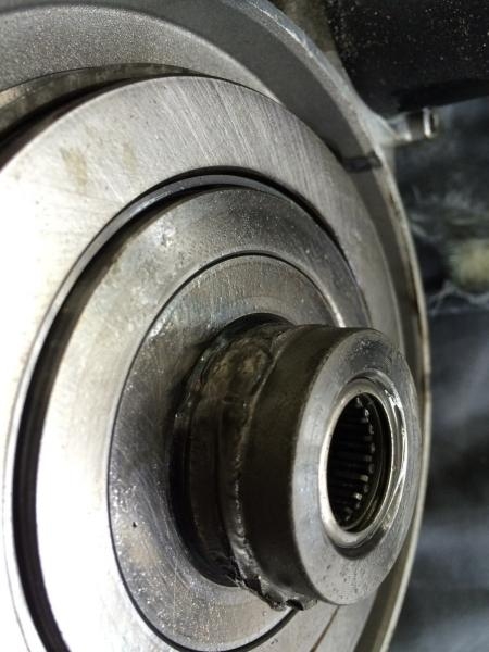

Der hinterhältige Schaden 2
Ein weiterer Schaden in der Art kann das Haldex Hinterachsdifferenzial sein. Keine Fehler Anzeige und die Welle ist im Inneren abgeschert. Typisch kann das bei zu viel Leistung passieren. Auch hier kann nur helfen den Ölablass auf Metallteilchen zu prüfen.
