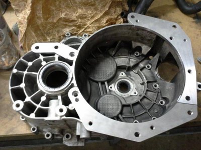

Die ersten Prototypen fürs MQ500 sind schon mal fertig :great:
Dazu kommen dann noch verstärkte Achsen für richtig Leistung :D
Die gefertigten Teile sind alle aus hochfesten Material!

TIP TOP, die Teile sehen gut aus, langsam kommt richtig Fahrt in die MQ 500 Getriebesätze für den VR6 , dann muss isch ja keine Angst mehr haben wenns mein Getriebe doch mal zerlegt.

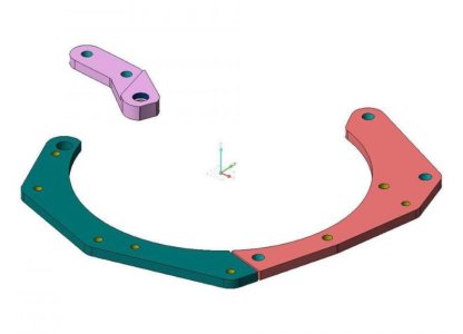

Hier noch eine schöne 3D Zeichnung von den fertigen Adaptern fürs MQ500

solid works?

Das ich dir leider nicht sagen

hat des da andi gezeichnet?

Nein er hat "nur" die maße abgenommen.
War eh eine schwere Geburt wegen den vielen befestigungspunkten.

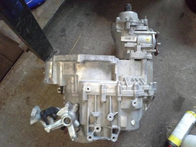

Getriebe ist da :great:

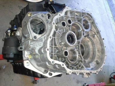

Jetzt wird mal angepasst ;)
