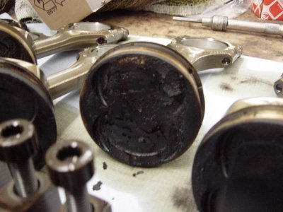

soviel zu den kolben...

ouch .... hast du da nutella draufgeschmiert?:D (sry kleiner scherz)

eigentlich traurig :( auf was man so drauf kommt wenn man den motor komplett zerlegt!

Ganz sooooo übel dürften die kolban auch nicht aussehen! Was tankt ihr immer in österreich?? Rohöl? Klingelwasser? Solche verkockungen die sich ablösen sind recht gefährlich da dadurch ungewollte verbrennungen zustande kommen können...

Ich hab überhaupt keine Ahnung von Umbauten und Teilen, aber der Kolben sieht für mich als Laien nicht gesund aus.^^

Kurzstreckenbüchse;)

@Stjepan: natürlich Roz 91 warum?

91?????!! oO Der dicke soll doch mit 95 bzw. 98 gefüttert werden?

98/102er ROZE

Min bzw immer 98 ROZ
Wieviel Km hat deiner Runter?

Muhahaha war doch nur ein spaß :D bin ihm meistens mit 98er gefahrn.

diesel getankt was :D
