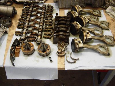

die nockenwellen waren nach 70tklm fertig! eigentlich eine frechheit!

fertig means, wirklich tiefe rillen auf den laufflächer der wellen und das selbe in den lagerböcken! wenn du mir gesagt hättest der motor hat 250tklm runter hätte ichs dir auch geglaubt!

Das ist net normal! 70 tkm sollten die noch fresh sein...

ich sag mal so..bei 80tklm hätt ich einen neuen kopf gebraucht! wennst bei den motoren keinen vogel hast oder vom fach bist vergeht dir die freude am VR fahrn :(

ich stell morgen fotos von den kolben rein. die schaun auch nicht mehr recht fresh aus :(

das mit den nockenwellen kenn ich :-/ meine alten sahen auch bös aus! richtige riefen und die gehärtete oberschicht fing an sich ab zu lösen*schock*
das und die beschädigte kurbelwelle haben mich veranlasst einen neuen motor zu kaufen!
