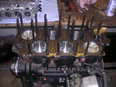

zurück zum thema! es geht weiter, stehbolzen von ARP und eine kopfdichtung :)
  • Bi-Turbo Project „ater ventus“ - C9-H13-NO3 Beitrag #245
Die Arp Stehbolzen sind die anders legiert als die Serien Bolzen?
Wo ist da der Unterschied Serie Orginal.
Mit wieviel Nm werden die Dinger fest gezogen?

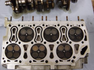

zylinderkopf alt:

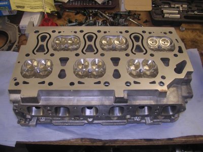

  • Bi-Turbo Project „ater ventus“ - C9-H13-NO3 Beitrag #247
zylinderkopf neu :)

  • Bi-Turbo Project „ater ventus“ - C9-H13-NO3 Beitrag #251
@NOS: die sind insgesamt stabiler und dankt dem größeren durchmesser ebenfalls robuster als die oem schrauben
  • Bi-Turbo Project „ater ventus“ - C9-H13-NO3 Beitrag #252
Von ARP ????? gibts doch bloß von Raceware ! Hab ich jedenfalls !!
Und angezogen werden sie mit 20 nm dann mit 40 nm und dann mit 55 nm !!
  • Bi-Turbo Project „ater ventus“ - C9-H13-NO3 Beitrag #253
Nen größerer Durchmesser vom Material her muß net immer gleich besser sein wen ich eine mindere Legierung habe grade bei solchen Ami Bauteilen die haben eh solche Kack Normen was den Stahl angeht ;)
Aber wen Du sagst des halt den passt des schon..........wollte nur mal die NM Werte beim anziehen wissen

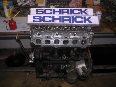

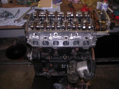

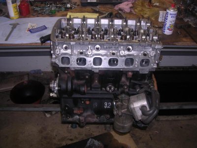

...kopf drauf und nocken rein

  • Bi-Turbo Project „ater ventus“ - C9-H13-NO3 Beitrag #258
Welche Nockenwellen hast du genommen(Grad usw.) ???
  • Bi-Turbo Project „ater ventus“ - C9-H13-NO3 Beitrag #259
verdichtung senkst du "nur" durch kolben oder ?!
zum projekt allgemein : :great:
  • Bi-Turbo Project „ater ventus“ - C9-H13-NO3 Beitrag #260
@Joe: puh..is schon länger her das ich die besorgt hab! aber kann dir nur sagen das die nix extremes sind..für den normalen straßenverkehr :p
@Michael: ja nur mit den kolben, danke!
