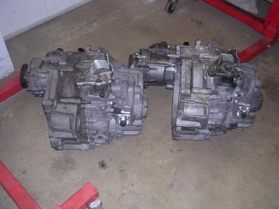

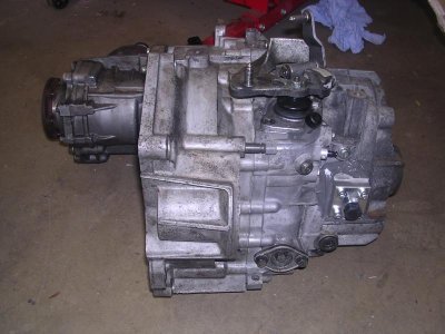

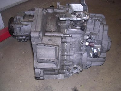

so.. hier die pics vom gemachten getriebe. zu sehen ist die abstützung :great:
sollten bis zu 700Nm heben 8) das andere wird aber mit 900Nm+ belastet *schock* mal sehn wie langs das macht..

Bei mit hat ja bis dato auch keine Probleme gegeben! ;)
mfg
  • Bi-Turbo Project „ater ventus“ - C9-H13-NO3 Beitrag #223
Erkläre mal bitte was wo verstärkt wird bzw wurde ....
Hab vielleicht auch noch damit zu tun hab aber keine Ahnung was an nem Getriebe verändert wird
  • Bi-Turbo Project „ater ventus“ - C9-H13-NO3 Beitrag #224
ich kann dir nur sagen dass das getriebe verstärkt, gehärtet, verlängert, abgestützt und neu gelagert wurde.
wenn du genauere daten brauchst bitte an den mann ober dir wenden :)
  • Bi-Turbo Project „ater ventus“ - C9-H13-NO3 Beitrag #225
@Klaus: ja eh :) meine angst is nur der 4 motion beim Andi..da können die nm nicht so aus! aber wenns bei ihm hebt dann is es wirklich unzerstörbar :)

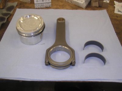

  • Bi-Turbo Project „ater ventus“ - C9-H13-NO3 Beitrag #226

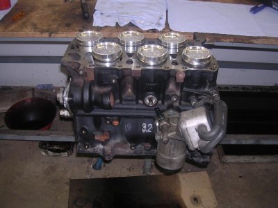

jetzt gehts in richtung zusammenbau :great:
  • Bi-Turbo Project „ater ventus“ - C9-H13-NO3 Beitrag #227
Jetzt wirds interessant :)

nach dem neu honen und planen vom kopf kommen die R36 lagerschalen :)

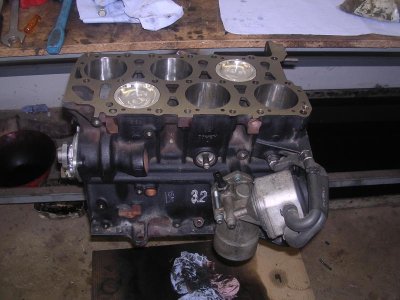

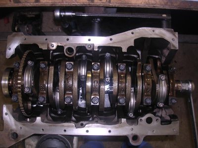

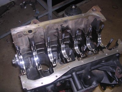

  • Bi-Turbo Project „ater ventus“ - C9-H13-NO3 Beitrag #236

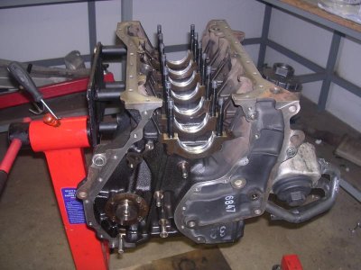

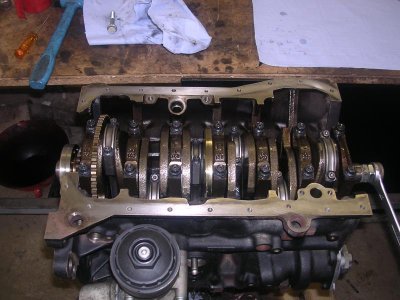

kurbelwelle rein und unten fast fertig :D natürlich mit neuer pumpe :p
  • Bi-Turbo Project „ater ventus“ - C9-H13-NO3 Beitrag #237
Und was folgte dann? :)
  • Bi-Turbo Project „ater ventus“ - C9-H13-NO3 Beitrag #238

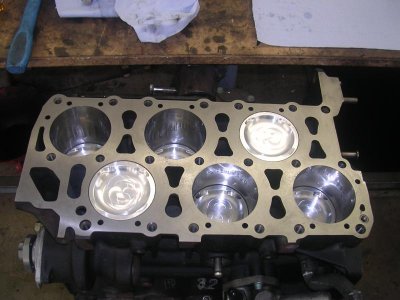

na das da ;)
  • Bi-Turbo Project „ater ventus“ - C9-H13-NO3 Beitrag #239
edit: block natürlich geplant und gehont!
