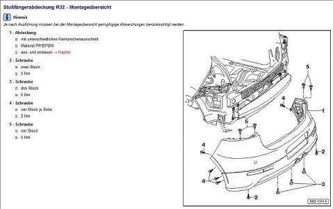

Hallo, im Zuge der Umrüstung auf BMW-kennzeichenbeleuchtung muss die Heckschürze zwecks Anpassungsarbeiten mal ab. Kann mir jemand genau sagen wo und wie die Schürze überall fest ist?
Die Schrauben unter den Rülis hab ich schon gesehn, dann Innekotflügel sicher, aber wie gehts weiter?
Nicht dass ich irgendwo ne Haltenase abbreche oder Kabel wegreiße.

noch ne Frage. Kann ichdie Stoßstange wegnehmen OHNE vorher die Kennzeichenbeleuchtung auszubauen?
Hat die irgendwi zwischen Fahrzeug und Stoßstange evtl noch nen großen Stecker der Kennzeichenbeleuchtung und die Sensoren mit einem Kabelstrang verbindet?
Muss das wissen weil ich vor hatte die BMW_LED_Kennzeichenbel. mit Silikon in die Schürze zu kleben was aber nicht geht wenns zwingend erforderlilch ist die Keleuchtung zur Demontage der Schürze zu lösen.
