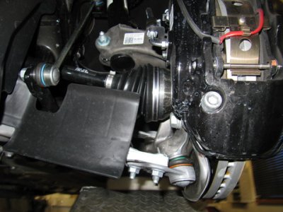

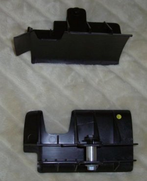

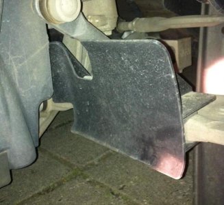

@ holgi33 : kannst du mal Bilder einstellen wie die Teile montiert ausschauen? Gruss
  • Audi TTRS Bremsanlage auf Golf V.:R32 Beitrag #92
Das sind Bilder die ich gefunden habe ... was bei mir aufgefallen ist, an einer Ecke ist jeweils ein ganz kleines Stück weg gebrochen, da die Koppelstangen etwas im Weg sind. Kann man aber im nachhinein mit einem Dremel sauber nacharbeiten.

Hat jemand Bilder von den Deckblechen?
Würde gerne mal sehen ob man da nicht einfach die die drin sind mit der Blechschere ändern kann.

Hab grad probiert wie plug und Play die passen und könnt grad schon wieder bißchen kotzen.
Mit den Seriensätteln passen die definitiv nicht an den Golf V R32.
Wenn die Lenkung gerade aus steht kommt schon Freude auf weil alles passt. Habe es beifahrerseitig schnell mal drauf gesteckt.
Und dann kam die Enttäuschung. Schlägt man voll links ein drückt die Bremsleitung die aus dem Sattel kommt ordentlich in die Schaufel.
Da muss also auch ne große Ecke raus geschnitten werden.
Und ich dachte ich stell mir mal eben zwei böcke drunter und montier die Dinger schnell, aber Pustekuchen.
Jetzt warte ich bis ich wieder auf ne Bühne komme damit.
Edit:
Hat mir keine Ruhe gelassen der Scheiß, also hab ich mal so weit weg gearbeitet
wie man muss dass es keine Probleme mit dem Sattel gibt und schaut euch nur den traurigen rest an der dann noch übrig bleibt:
IzWnw
und alsob das nicht schon kacke genug wär, die Hülsen die ich mitbestellt hab hätte ich mir auch sparen können,
weil der Stahlguss Querlenker am .:R offensichtlich dicker ist als der des TTRS...
apUeq
