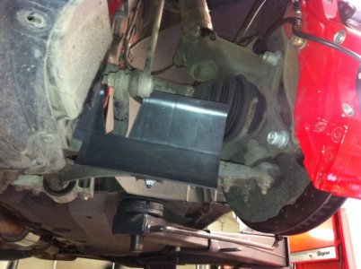

Hier mal die TT-RS Version

  • Audi TTRS Bremsanlage auf Golf V.:R32 Beitrag #104
dir fehlt da ne schraube von der unterbodenverkleidung.
Komischerweise fehlt genau die bei mir auch und ist ausgerissen.

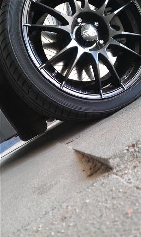

Gibt es die Tarox G88 eventuell für den .:R? Ich habe diese auf meinem Z4 mit Ferodo DS Performance und super zufrieden.
  • Audi TTRS Bremsanlage auf Golf V.:R32 Beitrag #118
sry... falscher Thread... :)
habe mal schnell meinen text gelöscht...
Aber die Tarox gibt es doch als G88,F2000 usw.. in der 345 Größe oder irre ich mich da? Sogar mit Gutachten?!!
