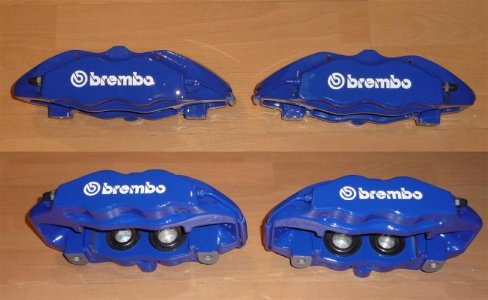

In der 14. Kw werden die TTRS Sättel verbaut.
