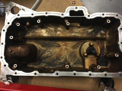

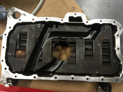

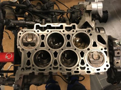

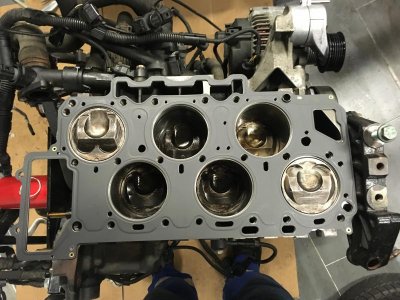

und weiter....
Abschließend gibt es nicht viel zu sagen, Kettenwerte liegen jetzt bei 1° und -1°
DSG Service wurde auch gemacht, keinerlei Fehlverhalten zu erkennen.
Bei Fragen, fragen.

  • 3.2 FSI AXZ (gleich zu R36 Motor) Beitrag #22
Super Fotos - Danke. :great: Die Ventile sind ja krass verkokt. Handelt es sich dabei überwiegend um die Auslassventile?
  • 3.2 FSI AXZ (gleich zu R36 Motor) Beitrag #23
Die Einlassseite verkokt aufgrund der "fehlenden" Reinigungswirkung der nicht vorhandenen Einspritzventile im Saugrohr. Durch die Abgasrückführung und KGE sieht die Einlassseite so aus. Die Auslassseite ist eher nicht so verkokt nur verrußt durch den ständigen Kontakt mit den heißen Abgasen
