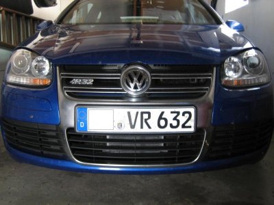

  • 16 Reihen Ölkühler Beitrag #47
@R32-Atze
bei mir sieht es so aus mit 19 Reiher.

  • 16 Reihen Ölkühler Beitrag #48
und bringt er bei dir was ???
  • 16 Reihen Ölkühler Beitrag #49
Er nimmt und gibt.
  • 16 Reihen Ölkühler Beitrag #51
Ach übrigens, ich hab auch einen 19 Reiher drin..;)
  • 16 Reihen Ölkühler Beitrag #53
Nee genau.
Ich hab den vorn links drin, rechts ist der Zusatzwasserkühler, weil ja in der Mitte der LLK ist.
  • 16 Reihen Ölkühler Beitrag #54
ist ja auch richtig und würde ich auch ohne Turbo, also ohne LLK, seitlich einbauen.
Meine Aussage Er nimmt und gibt bezog sich auf den Einbau in der Mitte. Er nimmt Luft zur Kühlung der da hinter liegenden Kühler und gibt Kühlung für das Öl. Ich finde das so überflüssig.

  • 16 Reihen Ölkühler Beitrag #57
meinst du wirklich ?? den der ölkühler ist ja auch "luft-durchlässig" ! oder?

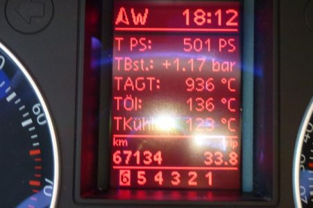

  • 16 Reihen Ölkühler Beitrag #58
Wieviel Luft durch geht hängt von den Netzen ab. Aber erstmal steht der Ölkühler vor den anderen Kühlern im Wind.
Das ähnelt hier den Diskussion mit Front LLK beim Turbo und Zusatzkühlern.
Ich kann aus eigener Erfahrung sagen, mit meinem HGP Kit habe ich Temperaturprobleme mit meinem Front LLK bekommen. Die Probleme bezogen sich aber mehr auf das Wasser als auf das Öl.
Auch bis 39 Grad Außentemperatur gab es keine Probleme mit dem Öl. Das Mobil 0W40 kann man auch bis 140 Grad belasten.
Trotzdem überlege ich im Winter auch einen Zusatzölkühler einbauen zu lassen, jedoch seitlich - Beifahrerseite. Auf der Fahrerseite habe ich jetzt den Zusatz-Wasserkühler.
Beim Wasser soll laut VW Motorsport 120 Grad Dauerbelastung und 125 Grad kurz kein Problem darstellen.
Das Bild zeigt die im Speicher abgelegten Höchstwerte!!!

  • 16 Reihen Ölkühler Beitrag #60
Holgi, 136°C ist aber schon sehr dicht an 140°C dran ;)
Würde dann auch n Ölkühler verbauen!
Bin sehr gespannt, was der dann so bringt.
Du hast dann ja den direkten vorher/nachher-Vergleich.
Da ich keine Anzeigen hab, geh ich lieber auf Nummer sicher mit meinen Zusatzkühlern.
