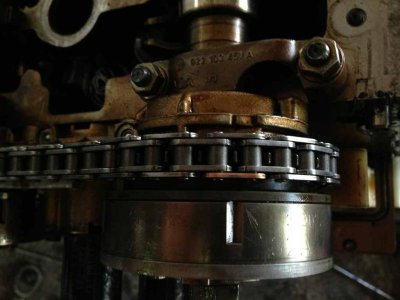

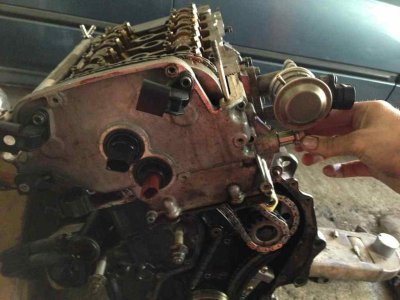

Alt 27.05.2013, 17:24   #9
GALIANO
Avatar von GALIANO
AW: Steuerzeit passt nicht mit neue Ketten

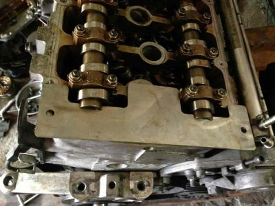

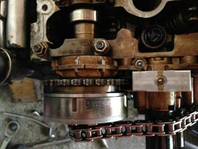

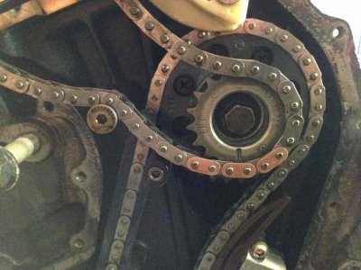

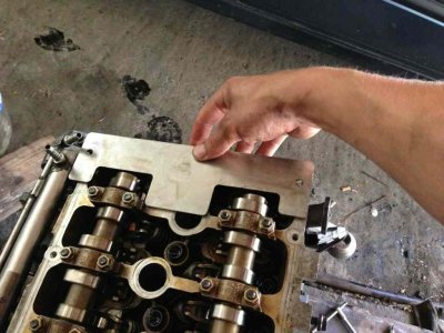

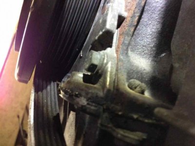

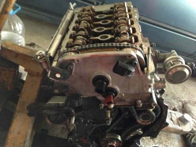

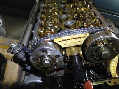

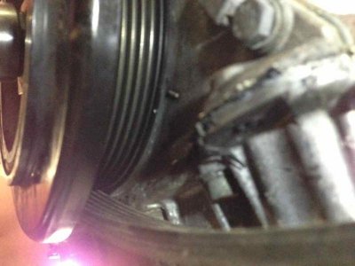

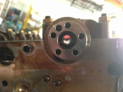

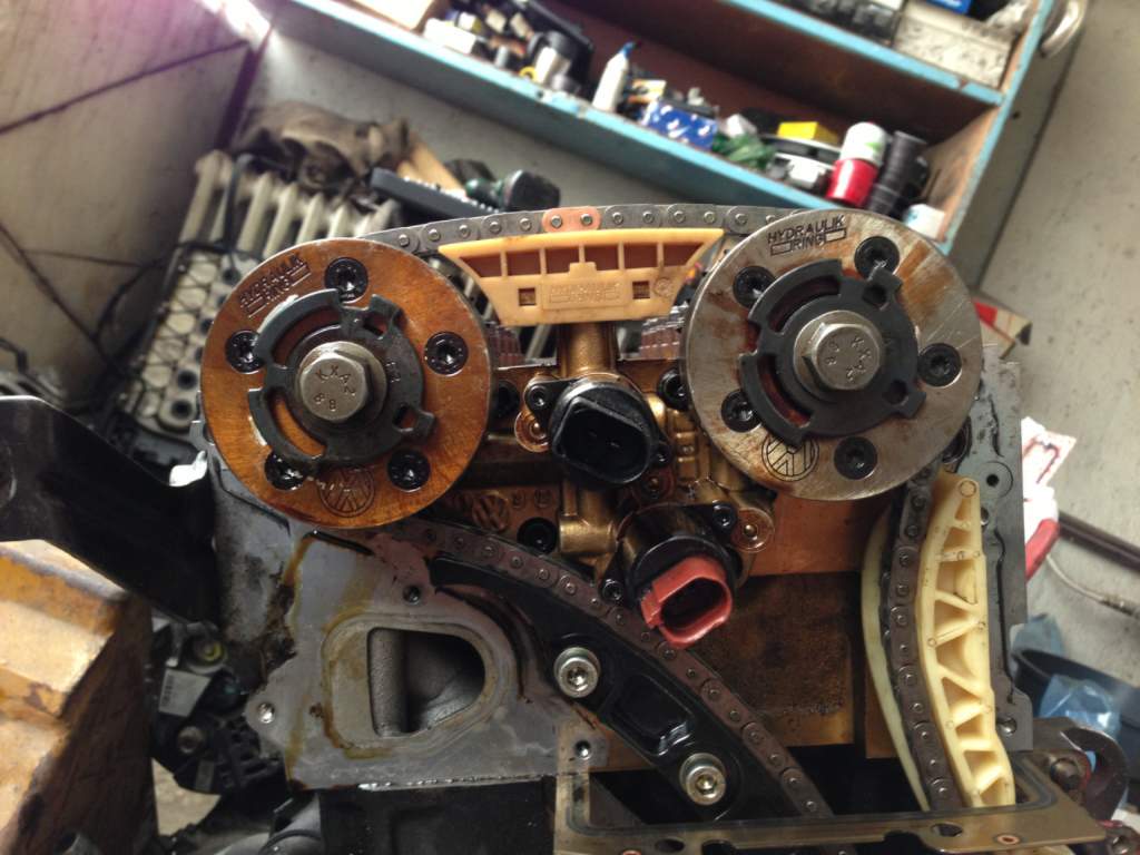

Schritt für Schritt was ich heute gemacht habe.
Hits:	259
Größe:	66,0 KB
Hits:	259
Größe:	71,4 KB
Hits:	260
Größe:	49,6 KB
Hits:	264
Größe:	65,3 KB
Hits:	256
Größe:	47,0 KB
Hits:	246
Größe:	59,5 KB
Hits:	255
Größe:	70,2 KB
Hits:	251
Größe:	59,6 KB
Hits:	243
Größe:	66,6 KB
Hits:	247
Größe:	70,8 KB

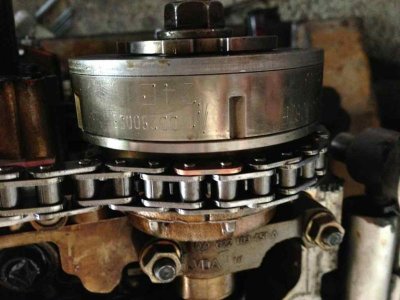

Habe den Motor paar mal gedreht und dann die Markierungen sehen so aus
Hits:	250
Größe:	47,9 KB
Hits:	249
Größe:	44,4 KB
Hits:	241
Größe:	48,3 KB
GALIANO ist offline
Alt 27.05.2013, 19:43   #10
Avatar von coolhard
ok, und Ergebnis? Zwischenwelle auch sauber geprüft eingestellt?
coolhard ist offline
Alt 29.05.2013, 19:05   #11
GALIANO
Avatar von GALIANO

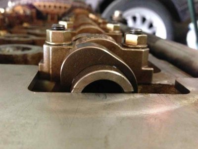

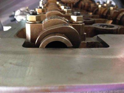

Sieht jemand einen Unterschied?
ich vermute dass in meinem Auto Zylinderkopf aus Audi R32 verbaut war.
hier mein Zylinderkopf
Und hier mit original BFH Zylinderkopf
GALIANO ist offline
Hast du die Hydrosteller Richtig rum gedreht?
Bei den ersten beiden Bildern sehe ich einen Unterschied.
Aber vorher lief dein Motor doch auch, oder nicht?
Warum sind einige kettenglieder rot?
vr-six ist offline
