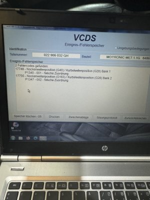

bis ich den berühmten Fehler Nockenwellensensor Bank 2 / g163 Position zu g28 Kurbelwellensensor,
angezeigt bekomme?!
In den fünf Minuten fahre ich fast das ganze Drehzahlband ab, kein Fehler ...
Und irgendwann ist er dann doch wieder da ????

Nun der berühmte Fehler wie oben aufgeführt ....

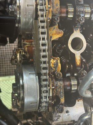

Habe die Steuerzeiten und MWB kontrolliert ( perfekt )

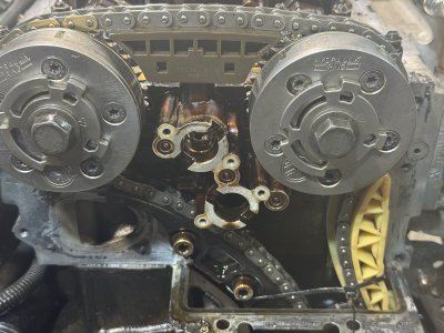

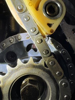

Habe die Sichtprüfung gemacht, alles passt, auch die Markierungen auf den Verstellern usw.
Habe mir die Mühe gemacht die Zwischenwelle der Ketten nach Anleitung/Bild eines Mitglieds hier , zu kontrollieren.... alles perfekt.
Also kann ich doch Ketten ausschließen ?!
