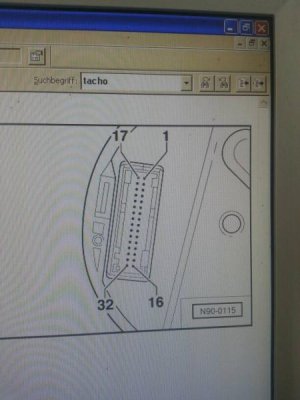

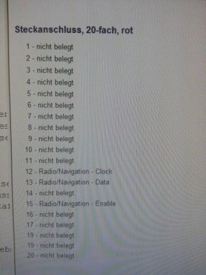

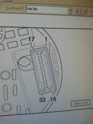

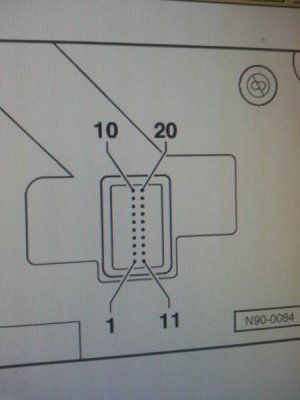

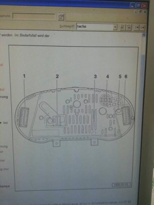

Hallo R32 Gemeinde. Wollte jetzt nach dem See damit beginnen mir mein Apexi AVC-R einzubauen. Bräuchte dazu allerdings die Pinnbelegung für den Tacho. Da ich Signale wie Drehzahl, Ladedruck, Drosselklappenstellung, Gangwahl in meinem AVC-R brauche.
Vielleicht kann mir wer helfen und hat die Pinnbelegungen.

Guck mal bei mygully oder so nach **** win und da ist alles drauf

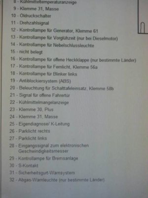

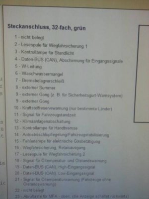

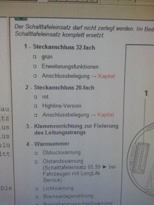

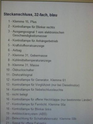

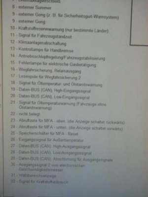

Ich mache morgen auf Arbeit dennoch mal paar Bilder von den Belegungen

uploadfromtaptalk1368691413621.jpg   uploadfromtaptalk1368691422162.jpg   uploadfromtaptalk1368691430435.jpg   uploadfromtaptalk1368691438672.jpg   uploadfromtaptalk1368691446763.jpg
uploadfromtaptalk1368691455214.jpg   uploadfromtaptalk1368691465355.jpg   uploadfromtaptalk1368691473926.jpg   uploadfromtaptalk1368691482102.jpg   uploadfromtaptalk1368691490207.jpg

@Jeff: vielen, vielen Dank. *daumen hoch*
