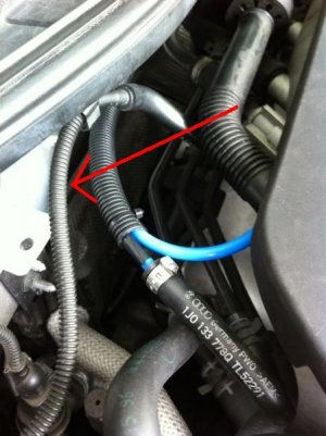

Der Schlauch, der direkt aus dem Mottraum nach hinten geht, wird der unterwegs noch durch irgendetwas unterbrochen oder geht der direkt nach hinten durch?
  • Unterdruck für Auspuffklappe geht nicht Beitrag #4
dieser hier. wenn ich den abziehe und daran einen Unterdruck ausübe,dann kommt hinten nichts an und ich habe das Gefühl,wenn ich daran sauge,dass ein Widerstand herrscht

  • Unterdruck für Auspuffklappe geht nicht Beitrag #5
ich weiss es zwar nicht genau, aber ich glaube der ist durchgehend!!
p.s. was sind denn das für blaue schläuche?
  • Unterdruck für Auspuffklappe geht nicht Beitrag #6
ich habe das Bild hier aus dem Forum kopiert,da hat einer den Schlauch in den Innenraum gelegt und ein Absperrhahn zwischen gsetzt.
Absperrhahn zu= Klappe sofort zu
Absperrhahn auf= %0 Sec. bis Klappe öffnet

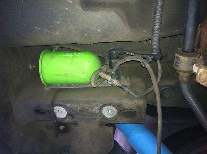

Beim 5er sitzt das magnetventil hinter der linken hinteren Radhausschale. Vllt beim 4er auch.
  • Unterdruck für Auspuffklappe geht nicht Beitrag #18
Stjepan meinte das sitzt überm Hitzeschild, das Schaf schrieb mir leider noch nicht zurück.
  • Unterdruck für Auspuffklappe geht nicht Beitrag #19
hoplessone
08.04.2009
38
es Sitz in der tat übern Hitze Blech vom endtopf/ Fahrerseite. mit Glück kommst vielleicht hin wenn du das Rad HA/ Fahrerseite abbaust.
