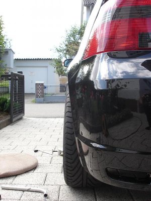

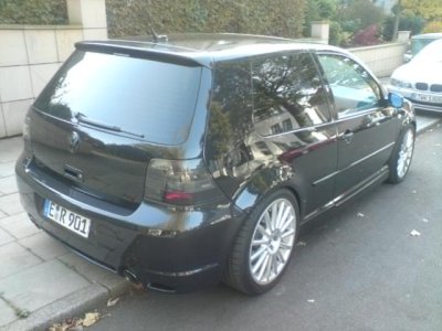

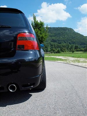

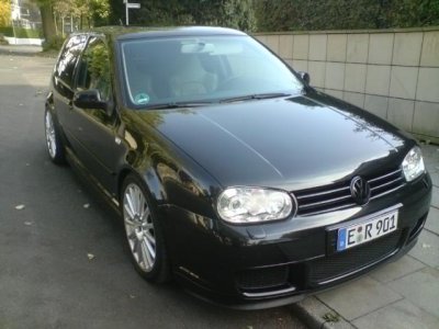

Also ich fahre vorne keine unten hinten habe ich 30 mm pro Seite drauf. Sieht geil aus und schleifen tut nichts auf der Originalen Bereifung, obwohl ich noch ein Bilstein PPS 9 verbaut habe. Anbei noch ein paar Fotos :great:

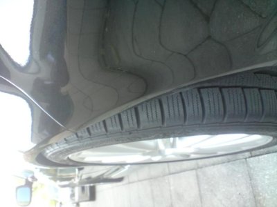

hatte zur Probe mal 25mm auf der HA montiert, sieht mir aber mit Serienfahrwerk zu heftig aus:

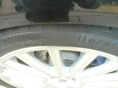

so, und deswegen habe ich jetzt 15mm pro Seite an der HA, vorne nichts. Reicht vollkommen, sieht gut aus, schleift nicht und locker eingetragen bekommt man das auch :great:
