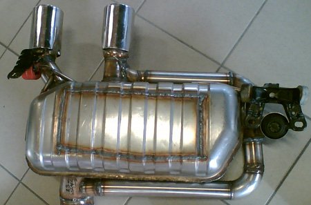

hallo,
würde einen bypass mit der klappe verlegen.... ist dann viel lauter

so.....
man kann die originale klappe verwenden
mit tüv its dann aber nix mehr...

Heißt das, dass einfach der ESD mit einem Rohr überbrückt wird? Ist das dazwischen eine Klappe?
Weil dann ist doch kein Problem mit dem TÜV.

hab ich auch so :great: ein rohr mit zusätzlicher klappe! ich hab alles so eingetragen :D :D :D nur hab ich beide klappen offen *schock* *schock*
werde die tage noch ein foto machen :great:
ich nehme an dass du den gemacht hast gell. ist halt einfach von der strömung nicht optimal oder wie siehst du das?

mit kompressor einfach der absolute tunnelbörner *buck*

Jetzt musst halt nur noch verraten, was du gemacht hast[/quot
MSD raus und klappe wieder drinn, also nur extrem bei 1ste und 2te, 3,4,5, und 6 erst ab 3500 U/min.
alles under 3500 leise wie original:great:

das hatte ich auch gemacht...
msd ersatzrohr rein...
klingt bei mir aber ab 3600 nicht mehr so schön...
untenrum ja, obenraus zu sehr nach schreitrompete...
empfindest du das ned so???
nun hab ich den msd aufgemacht, beide kammern ausgeräumt und das rohr in der mittleren verbunden...
etwas lauter und dumpfer, aber ned laut genug... hmm
ach und in deinem bild sehe ich das der endtopf oben offen war...
hast du mal ein Bild vom innenleben???
was könnte ich denn da innen ändern???
und habt ihr "nur"den bypass gelegt oder sonst noch was an msd geändert???
