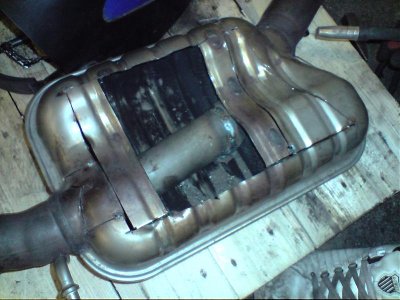

Hab meinen MSD jetzt auch bearbeitet. Alles raus rohr rein geschweist und wieder zu gemacht. Ich sag euch was, ist echt eine scheiß arbeit. Bis man den Steg getrennt hat. Am besten macht man den Deckel in Streifen auf. Da wo die drei schwarzen Punkte drauf sind sind die Kammern von unten und oben nochmal geschweist. Am besten biegt man die Trennwand runter und schneidet die durch. Dann innen wieder sauber machen und die Dämmwolle wieder in die große kammer rein, damit der Topf nicht hohl klingt wenn man dagegen klopft. Beim schweißen muss man sehr aufpassen da das Blech sehr dünn ist. Ist ne menge arbeit aber das Ergebniss hat sich echt gelohnt.
Hier mal ein Bild von meiner Methode.
  • Auspuff lauter aber wie??? Beitrag #56
Vom Prinzip her das gleiche. Wollte es so aber nicht da man es auf den ersten blick gleich erkennt. Ist zwar mehr arbeit aber es lohnt sich.

Das Schweißen ging schnell ist nicht das Problem die Kammer raus machen das hat lange gedauert. beinah 2 Stunde und einiges an Bier

Mal was ganz anderes: die Lösung mit dem Rohr im VSD gefällt mir sehr gut. So könnte ich den Wagen sogar wieder irgendwann verkaufen und beim TÜV sieht man nix:D
Aber wenn man den VSD aus der gesamten Anlage zum Umbauen heraus trennt, dann ist das natürlich nicht mehr inkognito. Kann man nicht die gesamte Anlage ab KAT oder gar inkl. KAT abnehmen, den VSD bearbeiten und wieder montieren?
  • Auspuff lauter aber wie??? Beitrag #60
Brauchst nix trennen. Ist vor dem MSD schon getrennt und durch ne doppel Schelle verbunden. Da sieht man gar nichts. Nur nicht vergessen beim ausseinander nehmen ein Holzbrett unter den MSD zu legen. Sonst sieht man die Bearbeitungsspuren von unten.
