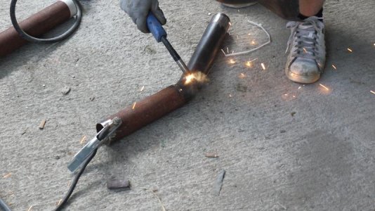

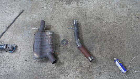

dann besorgst dir ein stück rohr mit 60mm aussendurchmesser und ca. 40cm lang und nochmal ein rohr mit 65/66mm aussendurchmesser und auch wieder ca 40cm lang..
weniger wird auch reichen aber besser zu lang als zu kurz .-)
nun auto aufbocken, drunter liegen, auspuff runter bauen, vor msd schelle auf, dahinter ein schnitt-abflexen. die zwei rohre dann am besten schräg abschneiden, so das du sie dann gleich mit dem richtigen winkel (sind ned ganz 45grad bei mir gewesen) einfach wieder zusammen schweissen kannst.. dann ein stück vollmaterial genommen, so hinbiegen das es wie der originale msd aufhänger aussieht, dranheften... fertig soweit...
auspuff drunter, schellen ran, fertig..
kann dir, wenn du möchtest dieses rohr besorgen und zusammenschweissen und fertig machen ... also fix und fertig..und billiger...
schick mir ne pm ..

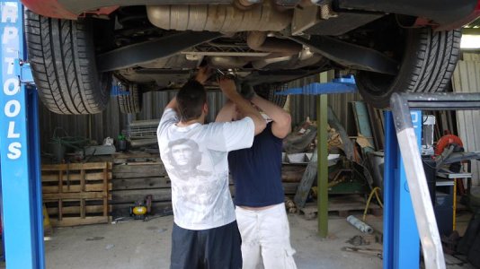

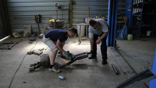

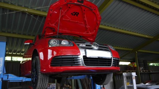

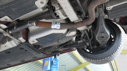

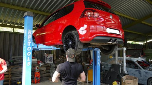

  • Auspuff lauter aber wie??? Beitrag #37
chrisreinh
chrisreinh
22.04.2009
414
  • Auspuff lauter aber wie??? Beitrag #38
chrisreinh
chrisreinh
22.04.2009
414
und noch welche

  • Auspuff lauter aber wie??? Beitrag #40
chrisreinh
chrisreinh
22.04.2009
414
na msd rein wie schon beschrieben
