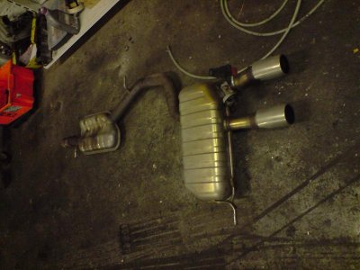

  • Auspuff lauter aber wie??? Beitrag #63
hmmm...
also ich hab zwei varianten... einmal das ersatzrohr...
und dann so ähnlich wie du, nur hab ich die äusseren kammern ausgeräumt und das rohr in der mittleren vebunden...
einfacher, schneller und etwas dezenter... .-)
