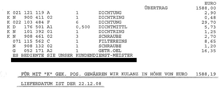

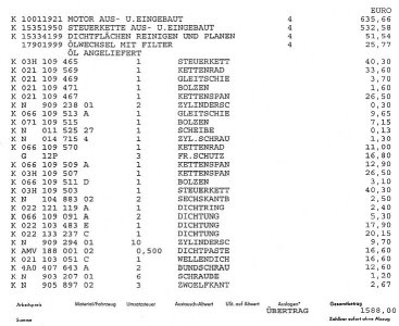

Hier mal die Rechungspositionen von der Steuerketten-Kulanzgeschichte:
Welche Positionen haben da was mit der Kupplung zu tun ? Kann mir das jemand erklären ? *noahnung*???

Wie ich es sehen kann ist der ausrücklager nicht gewechselt ! Es ist nicht auf der rechnung - aber findet es schwirig zu glauben das die nicht das ausrücklager gewechselt habe als die kupplung gewechselt sei. Das ist nicht normal. *schock*
Der ausrücklager auf ein R32 ist auch hydraulisch.
