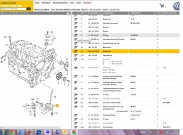

Kann mir jemand Sagen was die Nr. 12 (Mitnehmer) bei der Ölpumpe ist?
Tut mir leid für das schlechte Bild. Lässt sich leider nicht besser hochladen.

12 in deinem Bild ist übrigens die Achse die die Ölpumpe antreibt über 11 021115116A
Antriebswelle mit Rad
auf 021115017
Zwischenwelle
und von da an die Steuerkette
