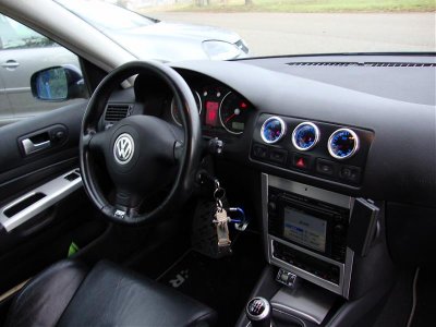

hallo ich habe eine frage : ich würde mir gerne 3 zusatzinstrumente in die mittellüftung bauen sprich die die "düsen" raus machen und die instrumente rein.
wie könnte ich das am besten machen damit es aussieht als wäre es so zu kaufen usw. am liebsten würde ich dann die gnaze blende schwarz lackieren.

hmm schlecht ist die idee nicht allerdings sind meine rund únd haben nen durchmesser von ca. 54mm da ist es dann doof.
ich habe die halt noch so rumliegen ist Volt,öl druck und öl temp.
A säule finde ich irgendwie doof auch wie beim focus ST direkt auf dem a-brett ist nicht so mein geschmeck.
da dachte ich ich versuche die mal in die mittellüftung zu machen.
leider kann ich mir das nicht so richtig vorstellen und weis auch nciht genau wie ich das machen soll. :p

Meinst du sowas?

das sieht echt nicht schlecht aus!!:great:
  • Zusatzinstrumente in der mittellüftung Beitrag #7
R32 Paddy
R32 Paddy
21.04.2009
957
Danke !
Hab ich selbst gemacht :D

was sind das für Anzeigen? Dachte du hast die MFA XP ?????

gefällt mir gut:great: würde auch gerne zwei Rundinstrumente (ÖLdruck u.Öltemp)in meinem 5er haben.Habe bei Osir so nen Zusatzhalter für 2 Anzeigen unterhalb der Klima gesehen,der mir gefällt8)
Nun meine Frage: Kann man die Anzeigen direkt am GanBus anschließen ohne extra Kabeln usw.zu ziehen? Dachte so wie ne MFA-XP,die ich auch gerne gleich mit dazu einbauen möchte:great:

Also:
@Ninjajumbo: Hey Tobi, die hatte ich schon vor der Mfa XP drinnen. Hab halt beides :D da die XP ja meiner Meinung ein Muss ist :great:
@Nero-WE-32: Also bei mir sind die am Zündschloss mit dran(kein dauerstrom), das müssen sie auch (bei den die ich hab) weil wenn sie keinen Strom haben dann sieht man da nichts und sie messen auch nichts.
@V5-84: Bei sind Öltemeratur, Abgastemperatur und Ladedruck angeschlossen, wobei ich die Abgastemperatur auf die XP lege und dafür ein Öldruck sensor noch verbauen will.
Ich hab mir bei VW ein Orginal mMittellüftung bestellt diese auseinendergebaut und dann an der Arbeit ein Teil gelasert was ich mit der Lüftung vernietet und verklebt hab. Das hab ich dann gespchtelt damit es auch schön rund ist und am ende lackiert.
