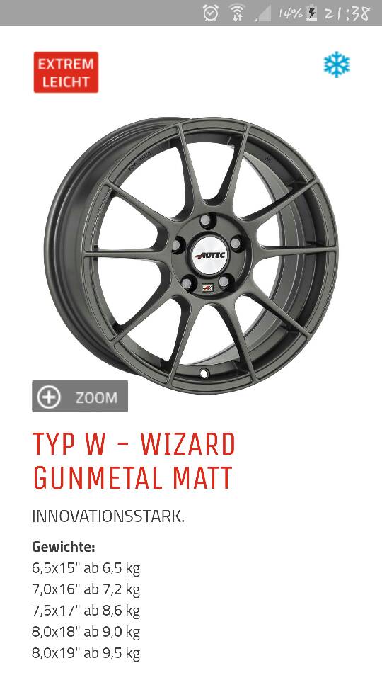

Hast Du die Autec Wizard gewogen? Lt. Beschreibung sind die etwas leichter. Wobei ich nicht weiss was "ab xxxkg" bedeuten soll...

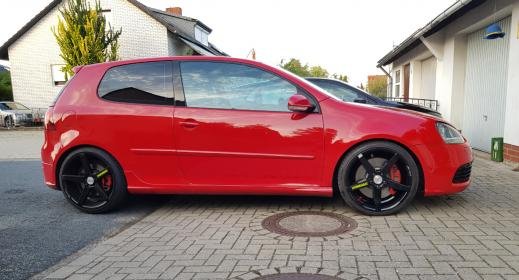

Gast11388
Hey grüßt euch.
Ich habe mir vor kurzem einen Satz Z performance Felgen geholt. Sind ZP.06 8.5x19 ET 45:great:
Grüße :)

Sieht gut aus. Minimalistisches Design. Rot und schwarz passt super.
