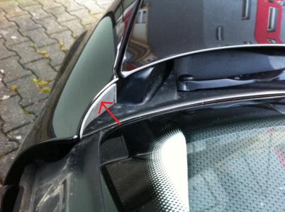

Hallo zusammen...
mein .:R war ja letzte woche wegen steuergerätprobleme bei vw(zündaussetzer beim 4 zylinder,3mal die zündspule getauscht danach das steuergerät,jetzt ist wieder alles gut*noahnung*der :) meinte das könnte die endstufe im steuergerät für das einspritzventil sein*noahnung*,egal es läuft wieder),beim ausbau des steuergerätes hat der :) mir den windlauf kaputt gemacht und den neuen wieder eingebaut,aber wie gehört der??ich hab mal ein bild gemacht...
gehört die Dichtung ÜBER oder UNTER den Windlauf???hab da noch nie drauf geachtet,der :) hat die Dichtung unter den windlauf gemacht...
mag mal einer nachschauen:p????

wegen wasser und so könnte man ja denken der windlauf gehört unter die Dichtung...

Also wenn ich mich jetzt nicht komplett irree.. gehört der unter die dichtung !

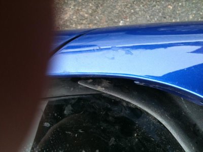

so hab dir mein Windlauf gerade eben fotografiert :)

danke danke danke:great::great::great:

die Dichtung gehört entgegen den Fotos über die Windlaufblende ! allerdings wirds keine grosse Rolle spielen.

ja dann wurde der Windlauf auch bei mir falsch montiert ;)

also dichtung dochüber den windlauf:-D???

die dichtung gehört natürlich DRUNTER immerhin ist es eine Dichtung -.-

@philipp86 Das kleine Plastikteil fehlt aber bei dir

genau !!! den der Windlauf hat ja noch dieses weisse seitliche Plastikteil drauf, das wäre ja unmöglich die Dichtung dabei noch drüber zu legen ! :)

stimmt...da werd ich den freundlichen morgen mal anrufen...

die Dichtung gehört darüber, fungiert ja hier nicht als Dichtung sondern ist eine verlängerung der Dachleiste soll Windgeräusche reduzieren und kein Wasser abhalten, übrigens passt das wunderbar an der Schanierabdeckung durch.Wenn sie drunter ist kann der Windlauf nicht korrekt mit der Windschutzscheibe verclipst werden. (ist ja die Dichtung dazwischen) deshalb steht der auf den Fotos so ab.Hab grade mal in der VW Literatur nachgeguckt eine richtige Erklärung hierzu gibts es nicht allerdings ziehen die bevor die Windlaufblende demontiert wird die beiden Dachleisten an der A-Säule ein Stück ab. Ergo werden die Leisten auch zum Schluss beim zusammenbau wieder darüber gesteckt! Alle Golf4 NW die ich gesehne habe hatten das so.

Hab grad beim freundlichen die kleinen "Dreiecke" bestellt...werden die da nur zwischen geschoben oder wie???Also zwischen Koti und Windlauf???
