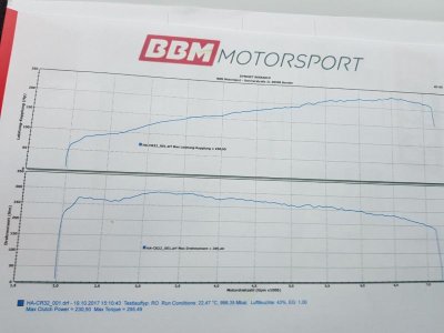

Hallo zusammen
Heute ging es zu BBM Motorsport um zu schauen was der kleine so kann auf der Rolle. Ich weiß jetzt leider nicht ob man mit dem Ergebnis zufrieden sein kann oder nicht?*noahnung*
Gemessene Leistung: 230,5PS/295NM
Serie wären ja 241PS und 320NM. Gemacht sind K&N Filtermatte und eine 3" AGA von Friedrich Motorsport. Außerdem wird nur Aral 102 getankt. Motorlaufleistung beträgt ca. 1500km.
Wo liegen eure R32 so?
Gruß Kevin

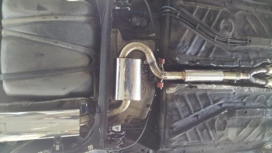

Fridolin Motorsport ist sehr sehr schlecht für den Gegendruck. Die Dinger sind der letzte Müll.
Die oem Anlage kann mehr!

da aber kein R32 seine Serienlesitung hat , halb so wild :D

Alles sollte eingetragen werden, war schon bei der Friedrich schwierig die eingetragen zu kriegen wegen der Lautstärke. Von der Rohrführung her finde ich sie sehr gut und hab schon schlimmeres gesehen.
Bei 3 Dämpfern war sie schwierig einzutragen?
Hast du schon etwas am Softwarestand geändert? Also Nwt o.ä?
Bei der ersten Messung beim Tüv hatte der Wagen knapp 110db :p
Software ist Serie, nur auf 5Gang Schalter umprogrammiert
Oh ^^
Dann lass dir doch mal Nwt aufspielen, dann dürftest du bei der oem Leistung landen :great:

hmh, also echt mager da der SW file immerhin einer der guten mit 3900 UPm SSR Umschaltung ist. Ziemlich sicher der Aga geschuldet, dass da nicht mehr raus kommt. um die 10PS/25NM sind da anzusetzen an Minderleistung.
Und die K&N Matte würde ich mal schnell entsorgen, wenn du noch lange einen ordentlich funzenden LMM haben willst.

der SW Stand ist absolut o.k. wie besagt sehr frühe SSR Umschaltung, besser geht nicht.
Mh ok, meinst wegen dem Öl in dem Filter?
Wegen der AGA kann ich schlecht was machen weil wie gesagt gibt nicht wirklich was auf dem Markt.

ja, das meuchelt sukzessive, fast unmerklich den LMM, nimm einen OEM Filter und du bist auf der sicheren Seite und hast mindestens die gleiche Leistung wie mit den Wunder Filtern.
Das an der AGA wenig zu machen ist, verstehe, aber mit einer guten Optimierung kann das berücksichtigt, angepasst werden.
Da musste schon zu einem gehen der das richtig kann, Zoran oder HGR.
